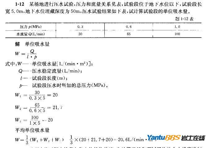

刘兴禄老师主编的“岩土工程师专业案例分析考题详解”中的算例:

在每米水柱压力下,每米试验孔段长度,每分钟内压入的水量称为单位吸水量。
当试验压力为1MPa时,每米试验段的压入流量为1L/min时的透水率,定义为1Lu
1MPa相当于100米水柱高度。用MPa直接代入计算出的结果应该是吕蓉,和水柱高度相差100倍呀。
1Lu=0.01L/min.m2
是否把透水率和单位吸水量的概念搞混了?

只看该作者 2楼 发表于: 2011-04-24
按照地质手册第四版,这样计算是不对的。

这样计算是不对的

在每米水柱压力下,每米试验孔段长度,每分钟内压入的水量称为单位吸水率。

引用第1楼erimkcgs于2011-04-24 10:34发表的  :
1Lu=0.01L/min.m2
是否把透水率和单位吸水率的概念搞混了?
吕荣的定义并不是压入流量为1L/min的水
另外单位吸水率的定义楼主从何而得?

回 7楼(gs015) 的帖子
《工程地质手册》上有呀

引用第8楼erimkcgs于2011-04-25 21:47发表的 回 7楼(gs015) 的帖子 :
《工程地质手册》上有呀
当试验压力为1MPa时,每米试验段的压入流量为1L/min时的透水率,定义为1Lu“,这么理解是不对的,不是压入1L/min流量的水,而是用1分钟内压入的水量进行计算后得到的透水率才是1lu
当然你说书上写的有问题,我觉得你说的是对的,而且《工程地质手册》上讲到吕荣时,是说的采用第三阶段压力,即直接采用1MPa压力计算吕荣,所以书上的解法是有严重问题的

用1分钟内压入的水量进行计算后得到的透水率是(lu),不一定是1Lu呀。
单位吸水量的定义:压水试验中,在单位水头压力下,单位长度试验段每分钟所吸收的水量。来源:YS5216-2000《压水试验规程》
