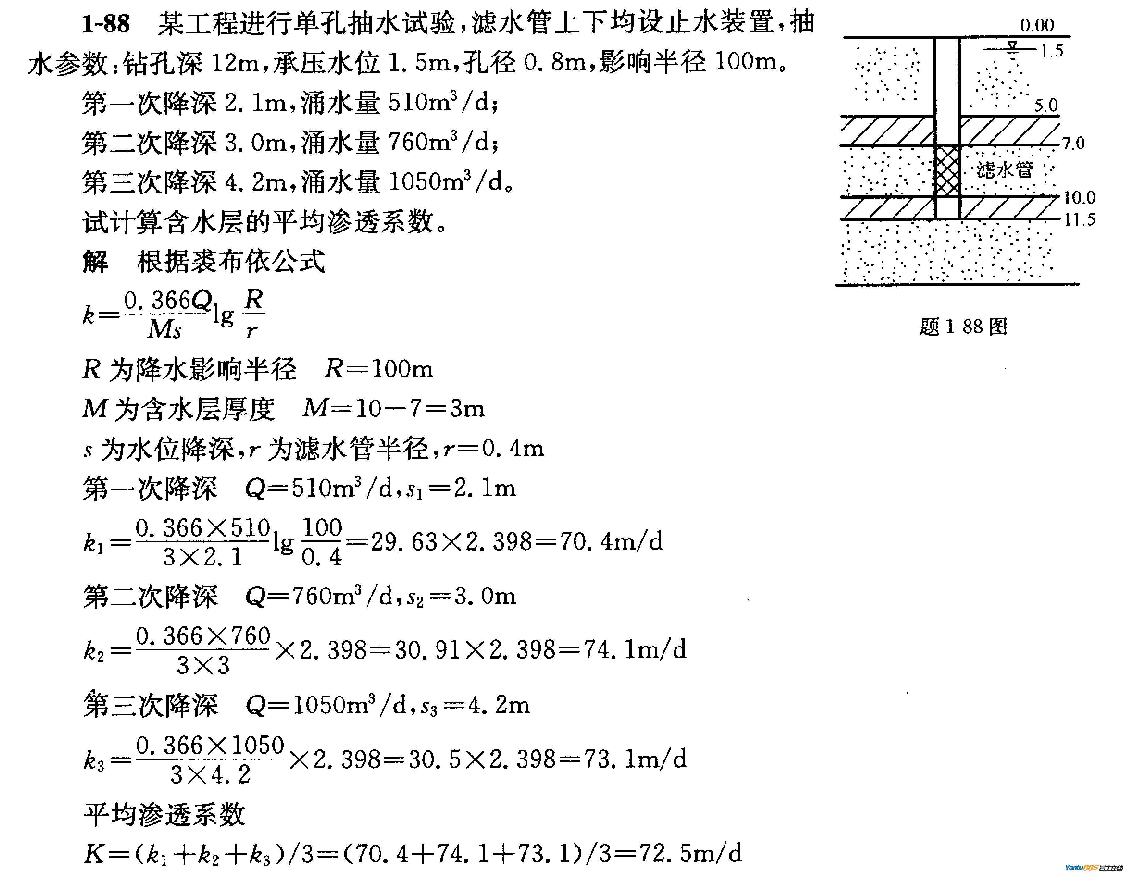

这道题公式是潜水的非完整井单孔试验
但是题目似乎和公式对不上啊,这个是不是用错了呢?

该公式是承压水完整井单井公式,这个公式工程地质手册上应该有

我在老于的书上找到公式了,不过我奇怪,为什么没有正规书目和规范上说这个东西呢?

应该是公式用错了。滤水管上下设止水装置,应该是按承压水完整井单井公式

公式应该没错,这就是承压水完整井单井公式
