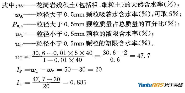

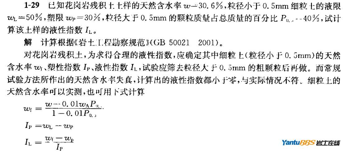

感觉是个神题啊,没找到答案的出处,请给位给予指点:

这个在条文说明里面有啊

GB50021-2001 2009年版 条文6.9.4及其条文说明。

感谢,找到了

《工程地质手册》(第四版)521页也有。

这个在条文说明里面有的,没有问题
