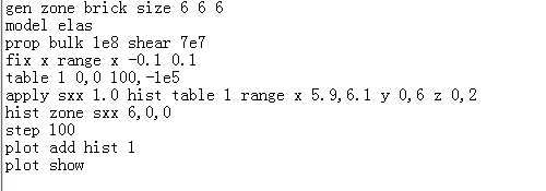

只看该作者 11楼 发表于: 2014-05-19
回 叶落御风 的帖子
叶落御风:这个知道了 非常感谢[图片]
可是在这个里面,table后记录的参数分别是什么参数呢? (2012-09-17 15:56)
那个hist 貌似是   ×乘以   的意思。。
