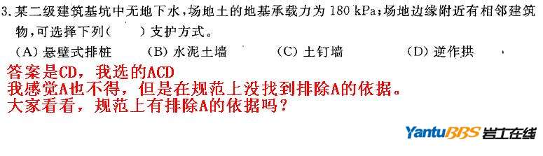

[急切求助]问个基坑多选题 [复制链接]
离线船头尺
1494
6285
2172
只看楼主 倒序阅读 使用道具 楼主  发表于: 2010-08-10
题目来自于海峰习题
特此鸣谢

悬臂式排桩支护在软土场地不宜大于5m,
不适合坡边有建筑物的支护

回 楼主(船头尺) 的帖子
A属于悬臂结构,墙顶位移较大,而场地边缘附近又有建筑物,所以不能用.

只看该作者 5楼 发表于: 2010-08-10
主要是考虑基坑施工对周边环境的影响,如对邻近建筑物

只看该作者 6楼 发表于: 2010-08-10
这个题无解,
题目前提条件不是很明确
于海峰的题目也不一定就是权威

只看该作者 7楼 发表于: 2010-08-10
你们可以查查关于基坑突涌的破坏形式,
就在于海峰2010版答案就是错的

只看该作者 8楼 发表于: 2010-08-10
他把管涌与突涌混为一谈

只看该作者 9楼 发表于: 2010-08-10
看他们的书的时候,要坚持自己正确的理解

只看该作者 11楼 发表于: 2010-08-11
基坑开挖深度都不明确
此题无解
