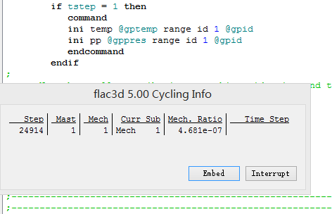

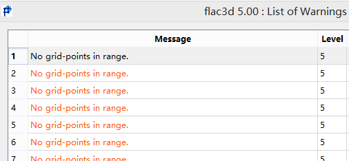

运行代码的时候,遇到如下图的问题:
有问题的代码如下:
if tstep = 1 then
    command
       ini temp @gptemp range id @gpid
       ini pp @gppres range id @gpid
   endcommand
endif
有没有大神能指点一下,问题出在哪里?

只看该作者 1楼 发表于: 2015-03-24
那两个参数未赋值:@gptemp,@gppres
id也未赋值:@gpid

回 edelmann 的帖子
edelmann:那两个参数未赋值:@gptemp,@gppres
id也未赋值:@gpid (2015-03-24 08:14)
是有赋值的,这个是TOUGH-FLAC3D的耦合代码,因为科研问题,不能把全部代码放在这里。gpid因该是fish保留字,指的是全部的网格节点。我修改了一下范围,好像没有警示了,但是运行起来还是不收敛。
