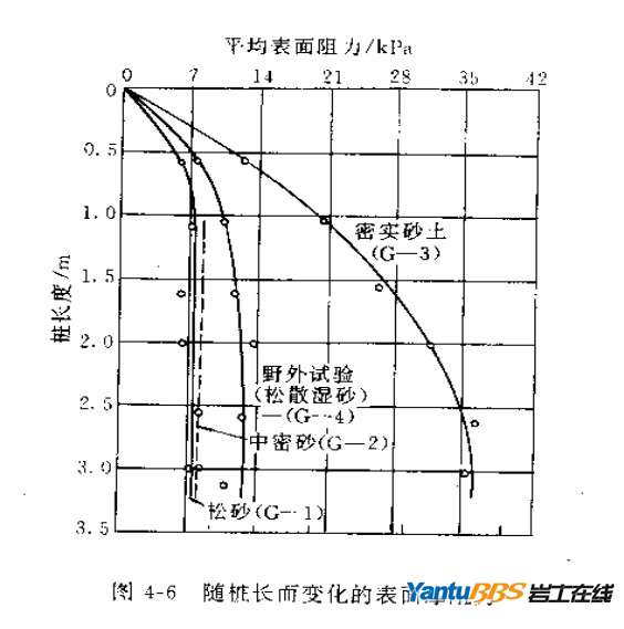

桩的摩阻力有临界深度吗,个人认为没有,但下图,怎么有这个深度效应?

临界深度指的是端阻力吧,侧阻力好像是为了计算简化的,实质是没有临界深度的!
