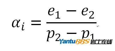

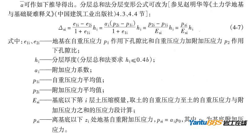

今天在《公路桥涵地基与基础设计规范》中看到如下公式:
根据上面公式可以推导出附加应力系数

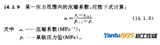

这跟求压缩系数的公式
不就一样了,压缩系数是室内试验得出来的,跟土的性质有关,附加应力系数跟基础的尺寸有关。小女子实在愚钝,想不明白,望高手指点~

其实都是一样的,这是一个通用公式,也就是在每一种基础尺寸和深度相同的情况,孔隙比差和压力差成线性关系。

ai本来就是压缩系数啊。(e1i-e2i)/(p2i-p1i)=ai=Esi×(1+ei)

附加应力系数与基础尺寸、深度有关系;
而压缩系数与土体性质和施加压力有关系;
二者应该是没有关系,我认为楼猪那个地方用错了符号
