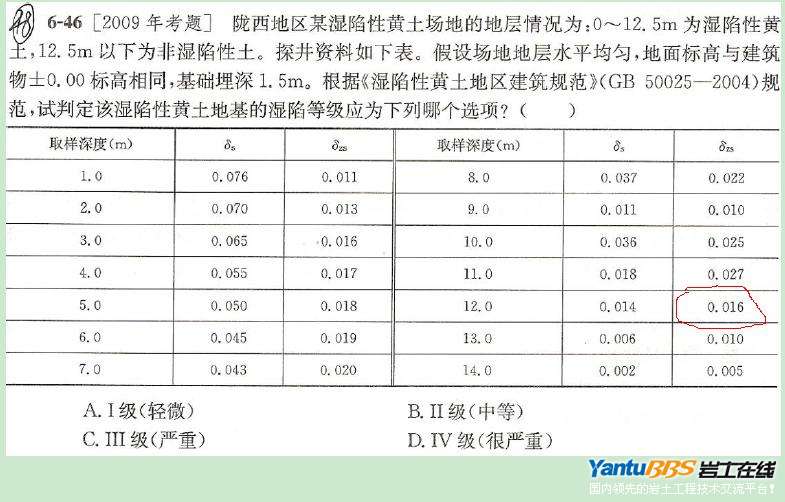

刘兴录2010版真题中,6-46题计算过程中,对于湿陷量的计算值,我认为取样深度在12.0米处的自重湿陷系数大于0.015了,应该计入湿陷量的计算值,虽然不影响最后的答案选择,但计算值有问题。不知道大家是不是这样认为的?
刘的解题中未考虑这一项。

我的湿陷量计算值为在1.5*(0.070+0.065+0.055+0.050+0.045)*1000+1.0*(0.043+0.037+0.036+0.018)*1000+1.50*(0.016)*1000=585.5mm

应先判断是否为自重湿陷性黄土,再计算湿陷量,若为自重湿陷性黄土基底以下10m至非自重湿陷性顶面用自重湿陷性系数计算湿陷量

前面的自重湿陷性黄土自重湿陷量计算没有问题。关键的是后面的湿陷量计算。

例题中没有计算基底下10.0m以下的湿陷量

湿陷量的计算值△s的计算深度,应自基础底面(如基底标高不确定时,自地面下1.50m)算起;在非自重湿陷性黄土场地,累计至基底下10m(或地基压缩层)深度止;在自重湿陷性黄土场地,累计至非湿陷黄土层的顶面止。其中湿陷系数δs(10m以下为δzs)小于0.015的土层不累计。

回复8楼的,这道题是自重湿陷性黄土场地。计算后delta-zs=270mm>70mm!

楼主  很认真的重复看了看刘的讲解
他确实做错了
你的解答时对的
我的计算和你的是一样的。观点相同
