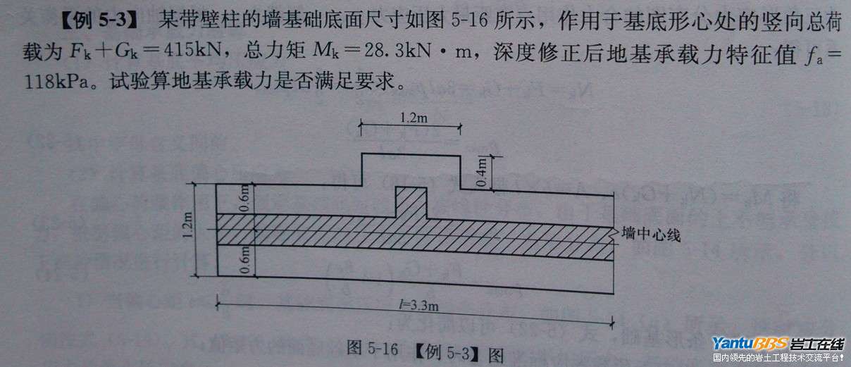

浅基础也有难题,请问下这个题目如何详细解答?

首先,基底既受压力又受弯矩作用,即σ=N/A±M/W,由于沿墙纵向轴是弱轴,故应力更大。基底截面沿纵向是非对称图形,沿纵向的中性轴位置为:y=(1.4×(1.2×0.4)+0.6×(1.2×3.3))÷(1.2×3.7)=0.686m,而纵向I=3.3×1.2×0.4^0.4+1.2×0.4×1.4^2=1.57,w=I/y=2.29,则σ最大值为:415÷(3.7×1.2)+28.3÷2.29=105.83kpa

是不是应该注明Mk的作用平面?

Mk的作用面当然按照最不利布置

回 孤狼啸月 的帖子
孤狼啸月:首先,基底既受压力又受弯矩作用,即σ=N/A±M/W,由于沿墙纵向轴是弱轴,故应力更大。基底截面沿纵向是非对称图形,沿纵向的中性轴位置为:y=(1.4×(1.2×0.4)+0.6×(1.2×3.3))÷(1.2×3.7)=0.686m,而纵向I=3.3×1.2×0.4^0.4+1.2×0.4×1.4^2=1.57,w=I/y=2.29,则σ .. (2013-04-30 16:59)
解的不错 啊
