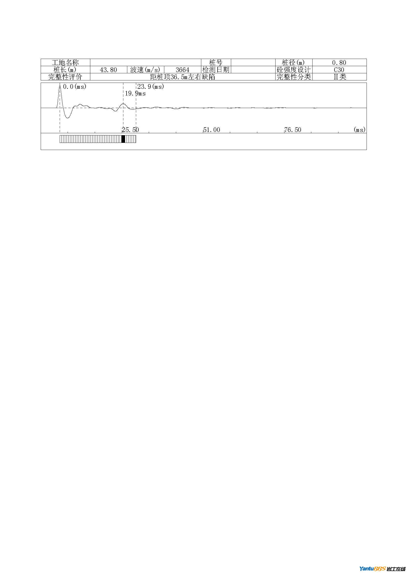

请高手指点一下此桩是否有缺陷,缺陷类别!

可以判2类了吧

缺陷类型?

是不是桩底反射?求解~~

按波速来看不应该是桩底反射,如果判定此处为桩底的话,按正常波速范围,这根桩要短4-5米。

我也碰到了,判了2类。

首先要看看是什么桩型,持力层是哪层,根据你的信号分析,在那个深度反射信号那么强,应该是桩底了,也就是说,桩长可能报长了,看看同场地其它桩是什么情况,对比分析一下,不难得出结论。
