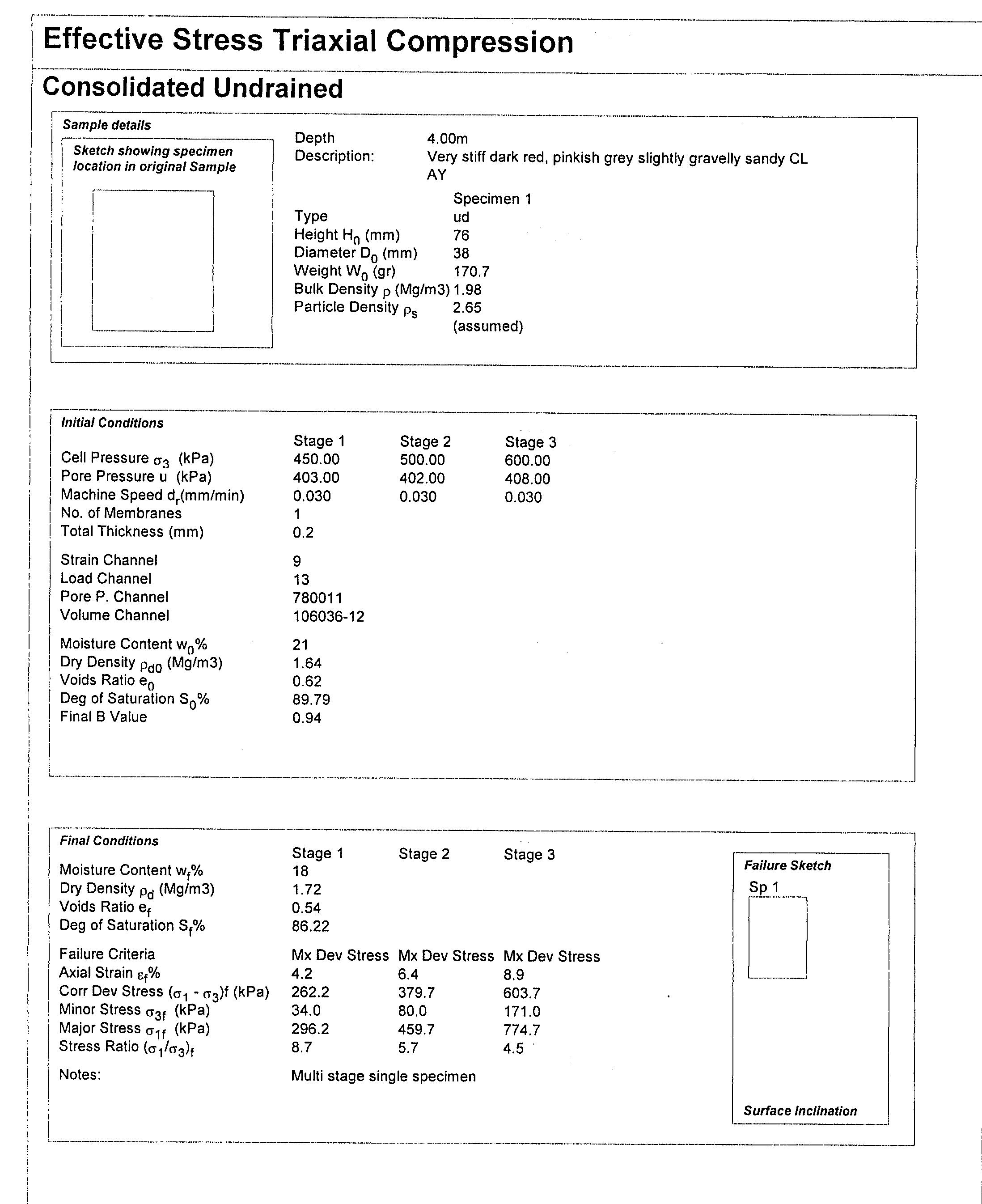

如题,我把最近一个工程的土壤勘查报告贴上来,请高手帮忙,如何选择参数。
谢谢。

关键是想请教模量Eref.

有效应力原理在plaxis中如何合理运用?? (关键是和普通的计算,要做哪些修改?)谢谢。

顶一下,好帖子,好问题。如果知道三轴试验可以推求c,φ值。但是E υ值怎么求呢?
需要什么试验!
