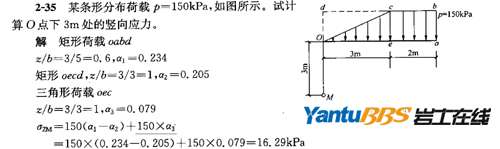

[attachment=258168][attachment=258169]
该题中角点a附加应力为σ=2αP。
[attachment=258172]
该题中角点O的附加应力为σ=2αP。
两题中求解角点附加加应力公式不同,上题为于海峰老师的,下题为刘兴录老师的,不知道哪个合适,请高手指教,不胜感激!

时刻注意:附加应力系数都是角点处就可以了吧。
没看明白题目
