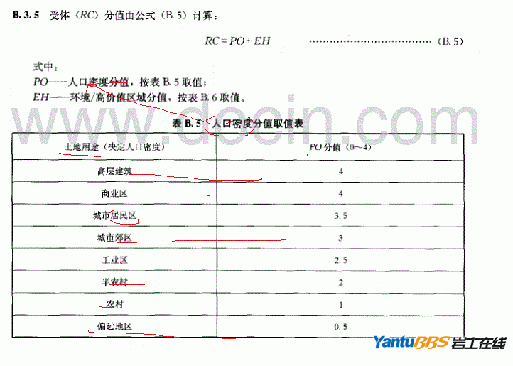

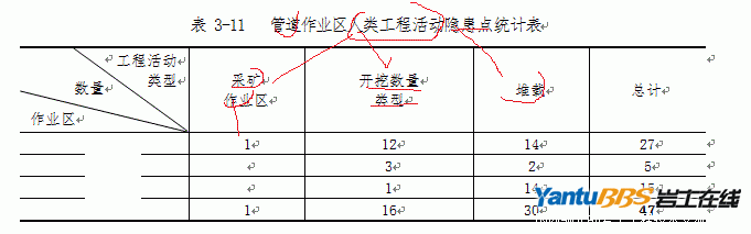

这个表使用,哪个可以详细解答一下啊

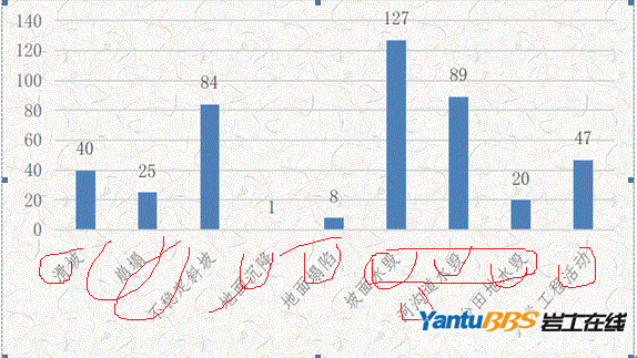

坡面水毁形成条件 (R9{wGV [
沿线坡面水毁主要由坡面水流冲刷侵蚀引起,而坡面水流冲刷侵蚀强弱主要取决于降雨、坡度、植被等因素。此外,坡面水毁的严重程度还取决于管道的敷设情况,如埋深、回填等情况,以及管道的穿越方式,横向穿越、斜向穿越和顺向穿越等。 i-<1M|f
沿线坡面水毁点发育的地形坡度一般15~30°,少数可达30~40°,坡长一般 20~100m,少数可达1000m;坡体岩性多为第四系残坡积的粉质粘土夹碎石,管道修建开挖形成宽15~25m的作业带,管沟回填后表面土体松散,部分地段目前尚未生长植被,受暴雨影响,雨水在地面形成汇流,导致斜坡体产流量较高,其供水量超出入渗量而发生岩坡面向坡脚的流动,常汇水形成股状水流冲刷坡面,导致管沟覆土层及周边松散残坡积层被冲刷形成槽状凹坑,冲刷深度普遍0.3~1.0m,少数可达1.8m。由此造成管道沿线斜坡地段沟壑纵横,坡面冲沟发育的地貌,从而导致管道坡面水毁的形成。 oc^j<!Rh
62542
435460
5209
只看该作者 44楼 发表于: 2019-04-14
河沟道水毁主要由河沟道水流的侵蚀、冲刷作用引起。冲刷、侵蚀作用按其作用方向分为床面下蚀、岸边侧蚀及两者混合型水毁。根据统计,因受床面下蚀造成水毁灾害隐患39处,受岸边侧蚀造成水毁灾害隐患29处,两则混合型水毁21处。 ~l^Q~W-+
受重力作用的影响,水流在其流动过程中,始终保持着对其流经的水下部位向下切割的趋势。而在暴雨引发的洪水期内,由于河(沟)道内的径流不但流量骤增,且其流速也急剧增大,特别是在洪水中夹带的泥沙石块使得床面的下蚀更加强烈,切穿、破坏管道上覆岩土层及水工保护,导致穿越管道盖层遭到破坏进而破坏管道。 Wq+a5[3"
因河(沟)道中的水流并不是总是直线流动,在河(沟)道弯曲处,水流受河(沟)道限制而产生凹岸超高,由此产生横向环流,因横向环流的存在,导致河流两岸的水流作不均匀的流动,产生向河岸两侧的侵蚀作用(侧蚀),从而导致两岸的护堤等水工保护遭到破坏而威胁、破坏管道。
62542
435460
5209
只看该作者 45楼 发表于: 2019-04-14
根据对台田地水毁隐患进行统计,沿线台田地水毁多发生在丘陵、平坝地区。 J P1XH k
台田地水毁的产生由于田土坎前后的岩土性状与自然坡体相比有了较大的变化,多数田土坎前部分为填土,其自身的岩土性状就与天然土体有了很大的不同,在水流沿坡面流动过程中,在坎前处极易积蓄,而由暴雨汇流冲刷极易在松软的田埂上冲出凹槽,使得积蓄在田土坎处的雨水能够沿着这个凹槽快速向坡下流动,在流动过程中,不断带走细粒物质(土壤)而使得凹槽也在不断扩宽加深,从而形成管道台田地水毁。

本段天然气管道为线性浅埋输气管道,埋置深度在2m左右,大部分地段只作简单的管沟回填掩埋处理,无其它防护措施,极易受人类工程活动的影响,经过对排查资料综合分析,本段人类工程活动主要为采矿、修路、弃渣(土)及开挖四类,具体描述如下: </b_Rar
1、采矿:采空区塌陷是由于地下采矿挖掘形成采空区,引起上部覆岩移动变形失稳而产生塌陷。沿线典型点为管道经过老屋基煤矿采空区,目前在 隧道内形成采空沉降,若塌陷继续发展超过管道悬空长度限制则可能引起断管。 8Y_lQfJa
2、人工开挖:由于管道在运行过程中需对管道进行检修,在检修后虽对检查坑进行了掩埋,但由于属人工夯实,在长时间雨水的冲刷、渗透作用下,检查坑处回填土体自然密实从而形成陷坑,在雨水的汇流、冲刷作用下易使管道产生露管。 ts; ^,|h
3、修路:因道路的修建,与管道形成了交叉,从而造成管道被占压。 B%5"B} nG
4、人工弃土(渣):人工弃土(渣)堆填在管道斜坡上方,在极端天气(暴雨)下,极可能产生滑坡地质灾害,从而威胁管道的安全运行。 /4}y2JVv)
