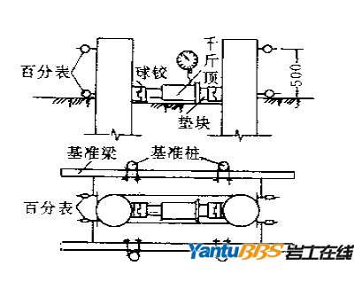

做桩的水平承载力试验时,这个球铰是做什么用的? YbnXAi\y|
各位有没有做水平承载力试验相关的照片啊  小弟最近要做这方面的试验 两眼一抹黑 以前没见过啊 感激不尽啊 DHv86TvJt

网上能找到的也就是这一张图片了

不管是做竖向载荷试验还是水平载荷试验,加球铰是为了防止偏心,也就是在理论上保证荷载在一条轴线上,一旦偏心试验体系很快崩溃,根本达不到试验的目的。

加球铰是为了保证荷载在一条轴线上

加球铰防止偏心
