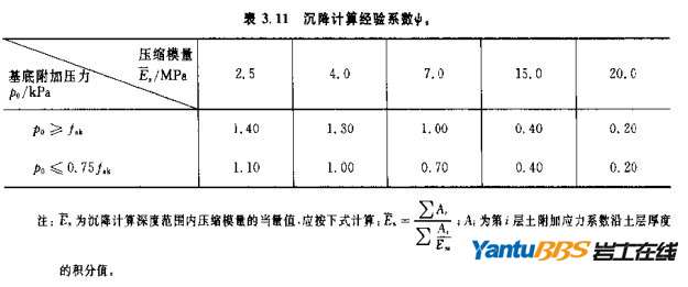

最近在研究土力学,在沉降计算这里遇到点困难,希望大大们指点指点,题目如下: iiS-9>]/
uP~@U"!
eOs)_?}
KmA;HiH%J
这个是窃取的土力学地基基础(第四版)-清华大学出版社 中的一例题。其中对最后根据Es当量值查表3.11取经验系数为 1.1 Y6zbo
这里为什么会得到这个值?完全没有明白,请各位大大指点 PE3vQH=t~

按E=6差分1.3和1.0

间插?这样子的话倒是理解了,谢谢啊

    应该是线性内插法

线性内插法啊!!!!!!!!!!哎!!!!!!!!!!!!!

规范没有说能用内插法呀?
