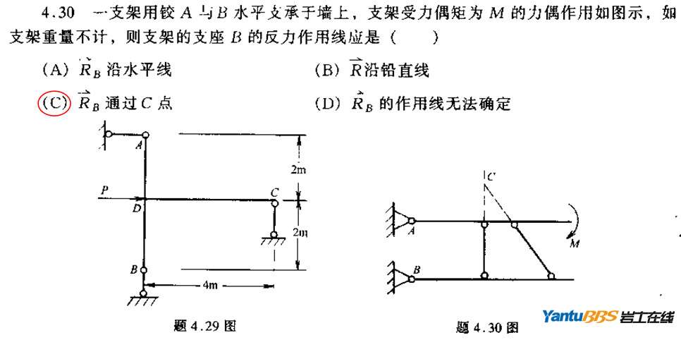

4.30题中,先把中间连杆截断,因连杆为二力杆,取上部对c点求力矩,得知a处的支座反力对c点求力矩等于m,再接触a、b两处的约束仍对c点求力矩,可知b点出反力对c点的力矩为零,故b点的支座反力方向通过点c。

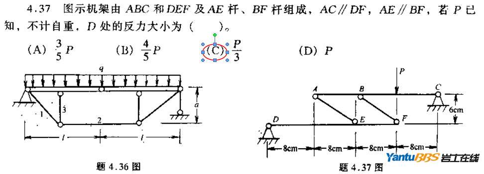

4.37确实有点不知从何下手,还望高人指点

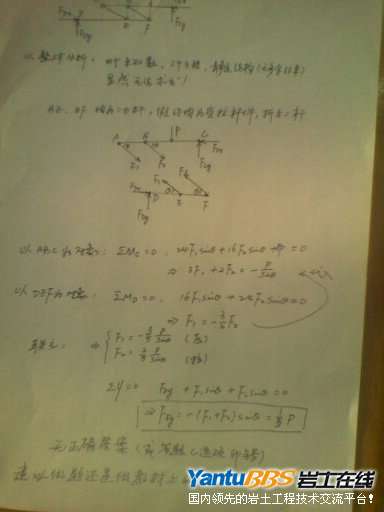

手机太差,照的不清,你放大凑活着看吧!无正确答案,我算的是P/5,感觉解法没错。
学习了,呵呵,是的,算错了,横向力没算,只算了竖向力,呵呵

回 zhangchaohu 的帖子
zhangchaohu:[图片]
 (2013-03-05 08:33)
貌似算错了,联立方程AE内力是-P,BF内力是2/3P,合力1/3P

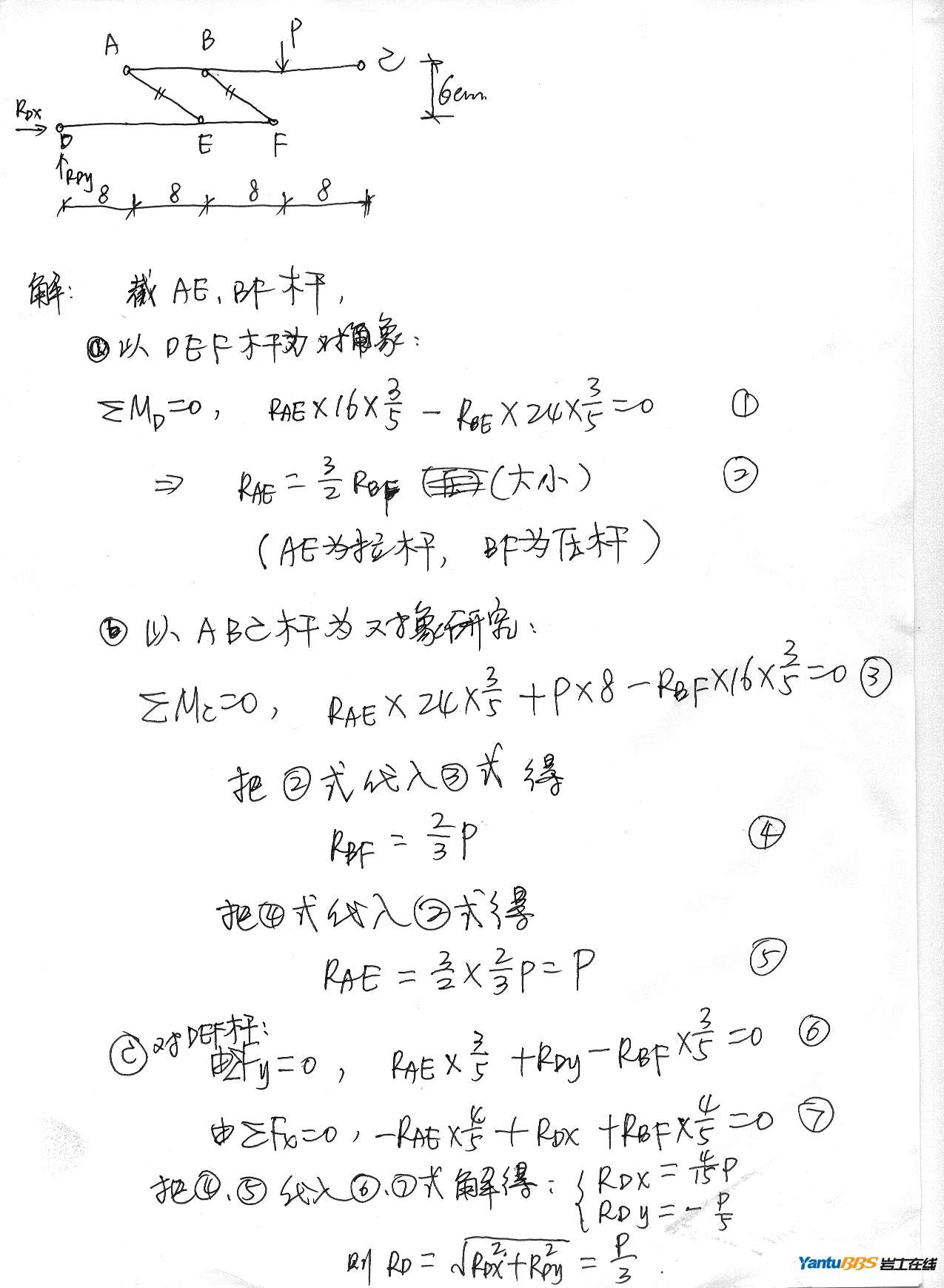

这里有个过程,仅供参考。

看不清的话,可以右击另存为,然后放大看。
