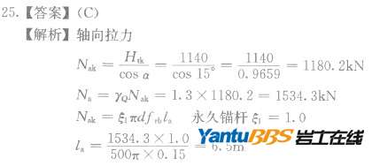

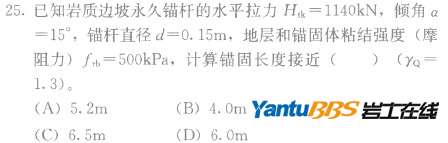

这个题目答案错误,应该选A。首先算出锚杆轴向拉力标准值:Nak=Htk/cos15=1140/0.966=1180kN;然后根据公式计算la=Nak/(1.0*3.14*0.15*500)/cos15=1180/(1.0*3.14*0.15*500*0.966)=5.2m,故选择A。

是A,建筑边坡2002规范计算摩阻用的是特征值,本身就有2的安全系数了。

lzw_ustb:这个题目答案错误,应该选A。首先算出锚杆轴向拉力标准值:Nak=Htk/cos15=1140/0.966=1180kN;然后根据公式计算la=Nak/(1.0*3.14*0.15*500)/cos15=1180/(1.0*3.14*0.15*500*0.966)=5.2m,故选择A。 (2011-03-10 12:37)
大侠,你最好计算的那公式里怎么多了个cos15。???
不是Nak=Htk/cos15。了,下面好象没有了吧。
la=Nak/(1.0*3.14*0.15*500)=1180/(1.0*3.14*0.15*500)=5.0m
这里我计算结果。

我觉得上面计算都有问题;题目给的事锚杆直径d,规范里的公式是锚固体直径D;
按规范构造,保护层取25mm,D=0.2m,算得结果为3.7m,取4m,选B
