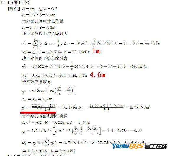

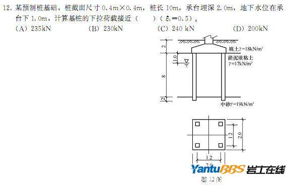

我觉得求加权平均的话分子应该乘以深度1和4.6啊
但是乘以深度1和4.6啊出来答案又没有选项
人家的答案没有乘,顺利找到答案
大家看下怎么回事
我觉得不大合适吧

计算错误了,我昨天就看到了,你的理解是对的。应该加权。

应该厚度加权。

这道题的计算是错误的,楼主说的是对的

应该加权平均

应该厚度加权
