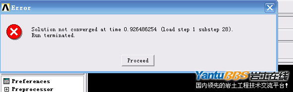

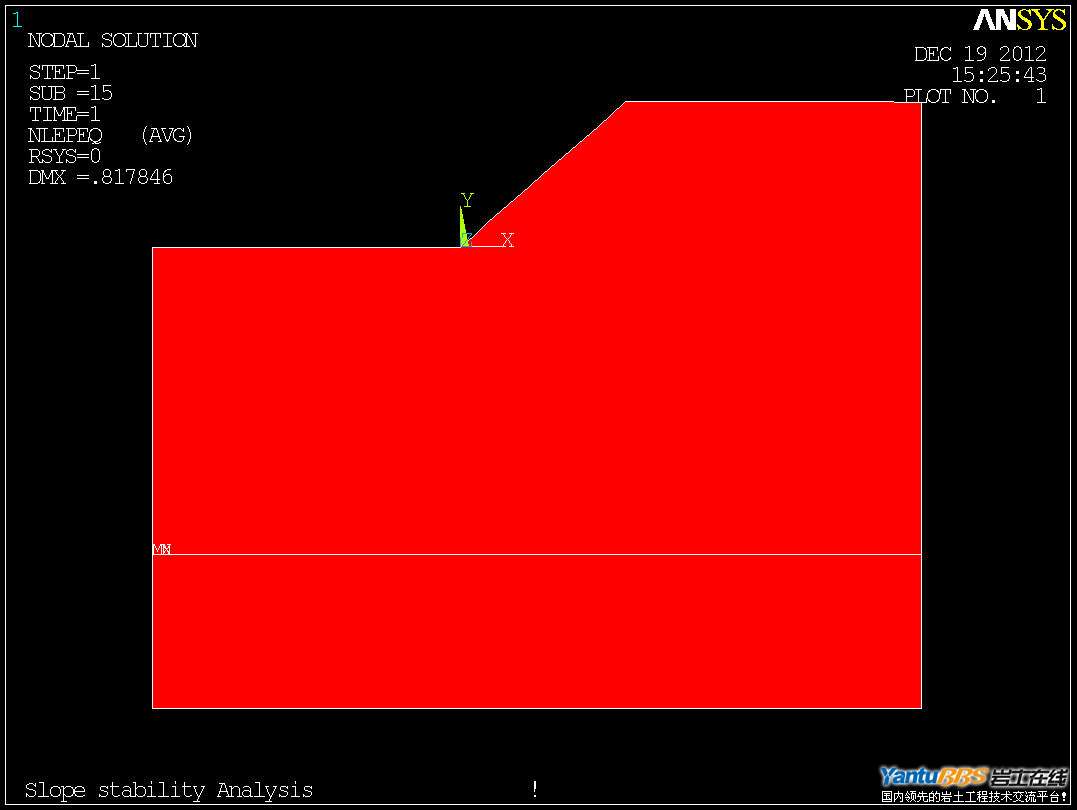

ansys13.0土木工程有限元分析,里面有一个关于岩质边坡折减系数求稳定性的例子。命令流网上也有,但是我现在运行的时候出现不收敛的情况。在网上搜索了半天也没弄明白。有人说是版本问题(我的是ansys12.0),网上下载的命令流有些有问题,符号不是英文状态下的,现在我把改完符号的发上来(跟书上命令流是一样的)。。请高手帮忙看一下吧,哪位有13.0的帮我运行一下。或者看过这本书做个这个例子的麻烦赐教。。问题是进入后处理之后,不管折减系数是多少塑性区都没有变化。。。。不知道该怎么改。

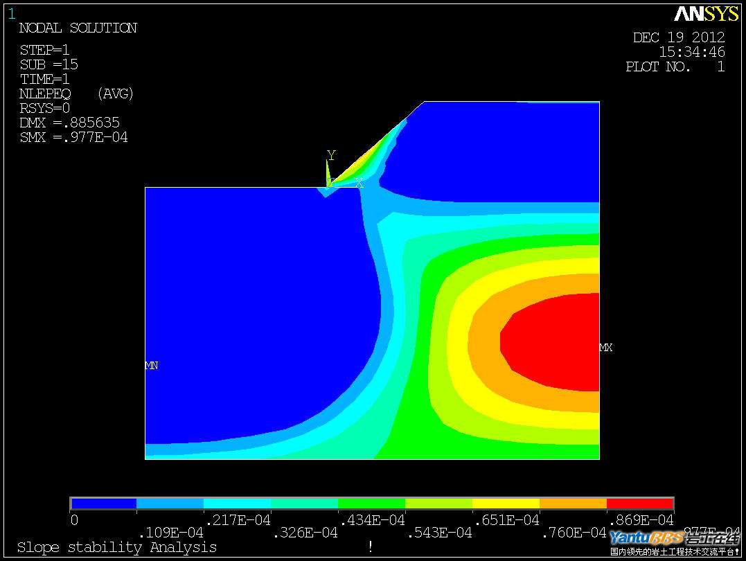

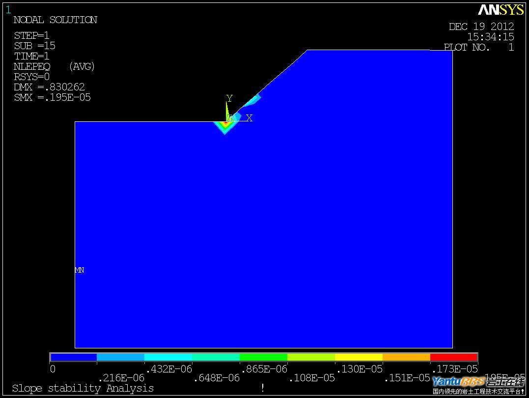

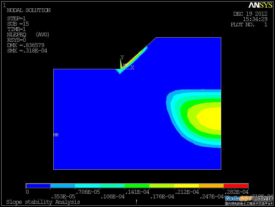

11.0也可以运行。下图为不同Fs时塑性破坏区,有不收敛是对的啊。F=3时不收敛,说明边坡已经破坏了!

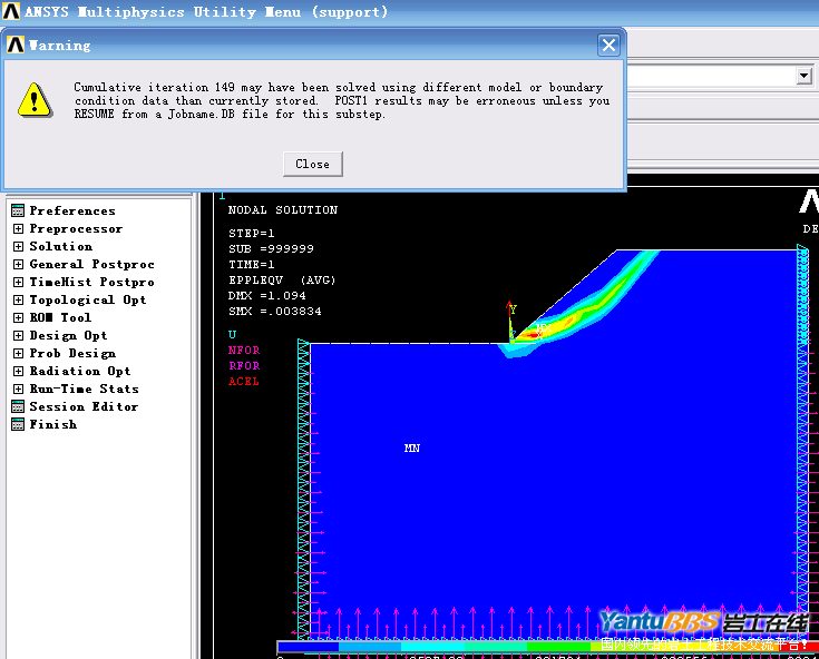

楼主注意细节,resume命令后不要加引号!参考书上有时错误不少都是你抄我我抄你,很多命令流都有小错误,改正这些错误也是提高自己的过程啊。建议可以多看帮助文件 边坡命令流修改.rar (3 K) 下载次数:15

谢谢LS。我是初学者,刚把王新敏那本书大致看了一遍,也没怎么看帮助文件,看来还是的多看才行。我运行你的命令流还是出现这个啊,,到底我哪儿出错了呢,。

把命令流后处理中set,1,last去掉就可以了,引号还需要加上,我是操作了没问题的。你再试试?

太感谢了,,弄明白了,set,1,last.是读入本荷载最后一个子步数,如果有的话每一应变云图都是最后F=3.0的应变云图了。我看了下王新敏的书。看你去年考了注册,你应该是博士吧?或者是高校老师?
