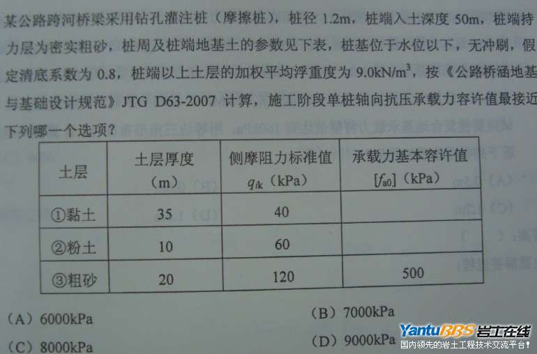

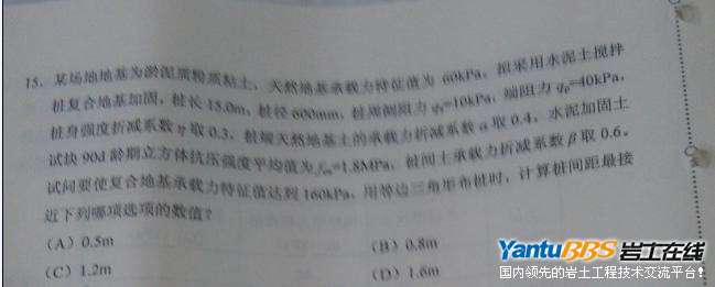

关于判断12题为桥梁施工阶段单桩承载力的依据
由于上午题目不全  顺序也比较乱  整理后的题目为自己记忆及网友记录整理,其中12题是否贵州网友答错? 为判断其他题目答案准确的关键。我判断12题根据这张图片
   我们可以看出该题背面的题目,经判断为15题 ,再加上8 9  10  11题 13  14  15 16  都有完整的题目,同时一页每面有2个题目,可判断该页顺序为:
正面 12  13 题  反面 14 15题   则12题的背后刚好为15题   12题可确定为求 桥梁施工阶段单桩承载力,答案为C   而贵州网友选D ,该题错误,  同时贵州网友其余三题皆有原题及答案,错误无疑的。可见上午21题必选C 2.0
