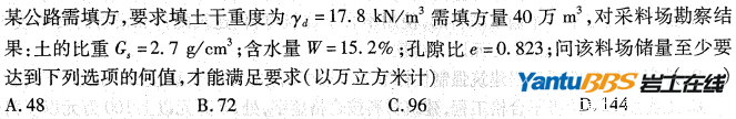

[疑难诊断]2009年的一道案例题,求解 [复制链接]

这道题当年我做错了。只记得做出来还要再乘以2,我就没乘。

为啥要乘以2啊?哪本规范上的?

好象是公路勘察规范什么的吧,要求储量要有两倍。

土颗粒质量不变 建立等式
只看该作者 7楼 发表于: 2012-12-04
记得做出来还要再乘以2
离线岩土阿萍
249
761
只看该作者 8楼 发表于: 2012-12-04
土料干密度=GS/1+e=2.7/1+0.823=1.48
土料体积=2*V1*R1/R2=2*17.8*40/14.8=96.21
答案是C,难点有两处,一是储量体积应为目标体积的两倍,两是题目给出的含水量是多余的,对计算土料干密度用不上,不要老想着怎么用上它。

储量体积应为目标体积的两倍在哪个规范上写有?

岩土阿萍:土料干密度=GS/1+e=2.7/1+0.823=1.48
答案是C,难点有两处,一是储量体积应为目标体积的两倍,两是题目给出的含水量是多余的,对计算土料干密度用不上,不要老想着怎么用上它。 (2012-12-04 16:16)
非常正确!!!!

砖家编的规范,没办法
