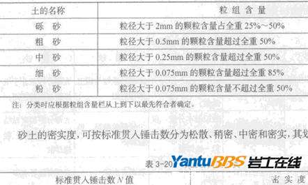

几种教材矛盾啊,请高人正解
注意看表格最后2行,细砂和粉砂的颗粒级配说明!
(如果细砂和粉砂土都以0.075mm颗粒重量区分,那大于85%的也肯定大于50%啊,那不是细砂土包含粉砂土了吗,没法区分啊????)

颗粒从大到小来分类,只要满足亲一个条件即可,不往下判断

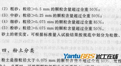

第二图片有错

就高不就低

粉砂:0.075mm颗粒重量“不超过”50%。

分类时先根据含量“从上到下” 先符合确定。先符合条件的下面的都不用考虑了。
照楼主这样说法,以中砂和细砂定名来举例,那中砂超过0.075的肯定大于85%,中砂还包含细砂了!此乃谬论。
