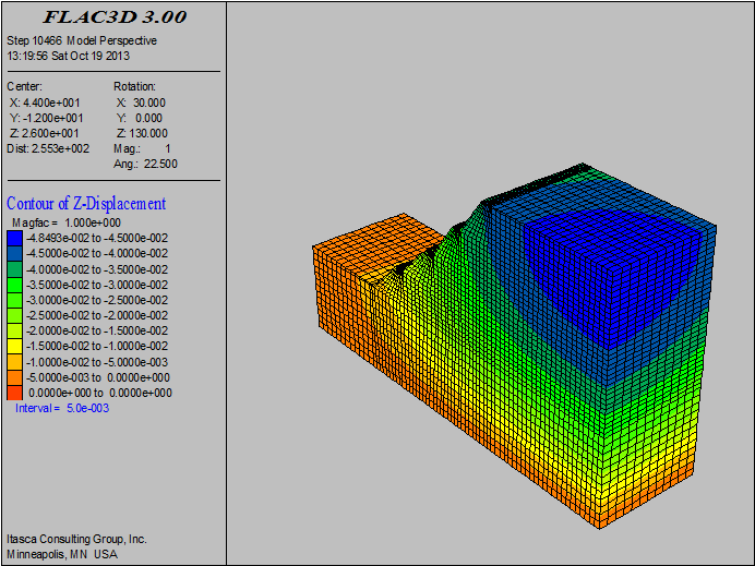

求救啊!为什么我的初始平衡Z方向位移不对称啊?! [复制链接]
离线szygmysf
35
1220
只看楼主 倒序阅读 使用道具 楼主  发表于: 2013-10-19
; 土层参数
def _prop  ;指定材料参数
;土层一浆砌片石  3
c_el1=13e9   ;弹性模量
c_bo1=0.275     ;泊松比
c_bu1=c_el1/(3*(1-2*c_bo1)) ;体积模量
c_sh1=c_el1/(2*(1+c_bo1))   ;剪切模量
c_coh1=1100e3
c_fric1=45
tession1=100e3
c_dens1=2400 ;密度
;土层一框架梁   3
c_el2=13e9   ;弹性模量
c_bo2=0.275     ;泊松比
c_bu2=c_el2/(3*(1-2*c_bo2)) ;体积模量
c_sh2=c_el2/(2*(1+c_bo2))   ;剪切模量
c_coh2=1100e3
c_fric2=45
tession2=100e3
c_dens2=2400 ;密度
;土层一填土     粗砂
c_el6=30e6   ;弹性模量
c_bo6=0.3     ;泊松比
c_bu6=c_el6/(3*(1-2*c_bo6)) ;体积模量
c_sh6=c_el6/(2*(1+c_bo6))   ;剪切模量
c_coh6=42e3
c_fric6=17
tession6=0.01e6
c_dens6=2000 ;密度
end
_prop
;定义材料模型为摩尔库伦
mo mohr
pro bulk=c_bu6 she=c_sh6 fric=c_fric6 coh=1.0e10 ten=1.0e6 dens=c_dens6
;施加约束
fix x range x -0.1 0.1
fix x range x 87.9 88.1
fix x y z range z -0.1 0.1
fix y range y 23.9 24.1
fix y range y -0.1 0.1
; 重力加速度及密度设定
set grav 0 0 -9.80
pl con ssi ou on
sol
save 初始平衡.sav

离线07508060
130
只看该作者 2楼 发表于: 2014-10-27
可以尝试检查网格节点有没有错位,边界条件是不是对称设置的
