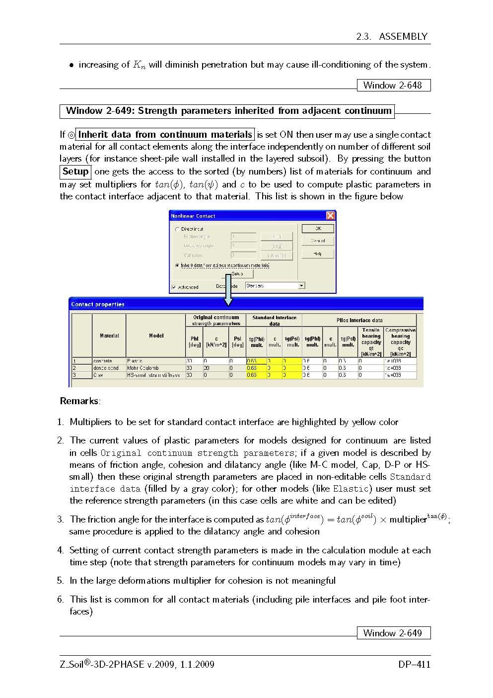

对土-结构接触面的处理方法

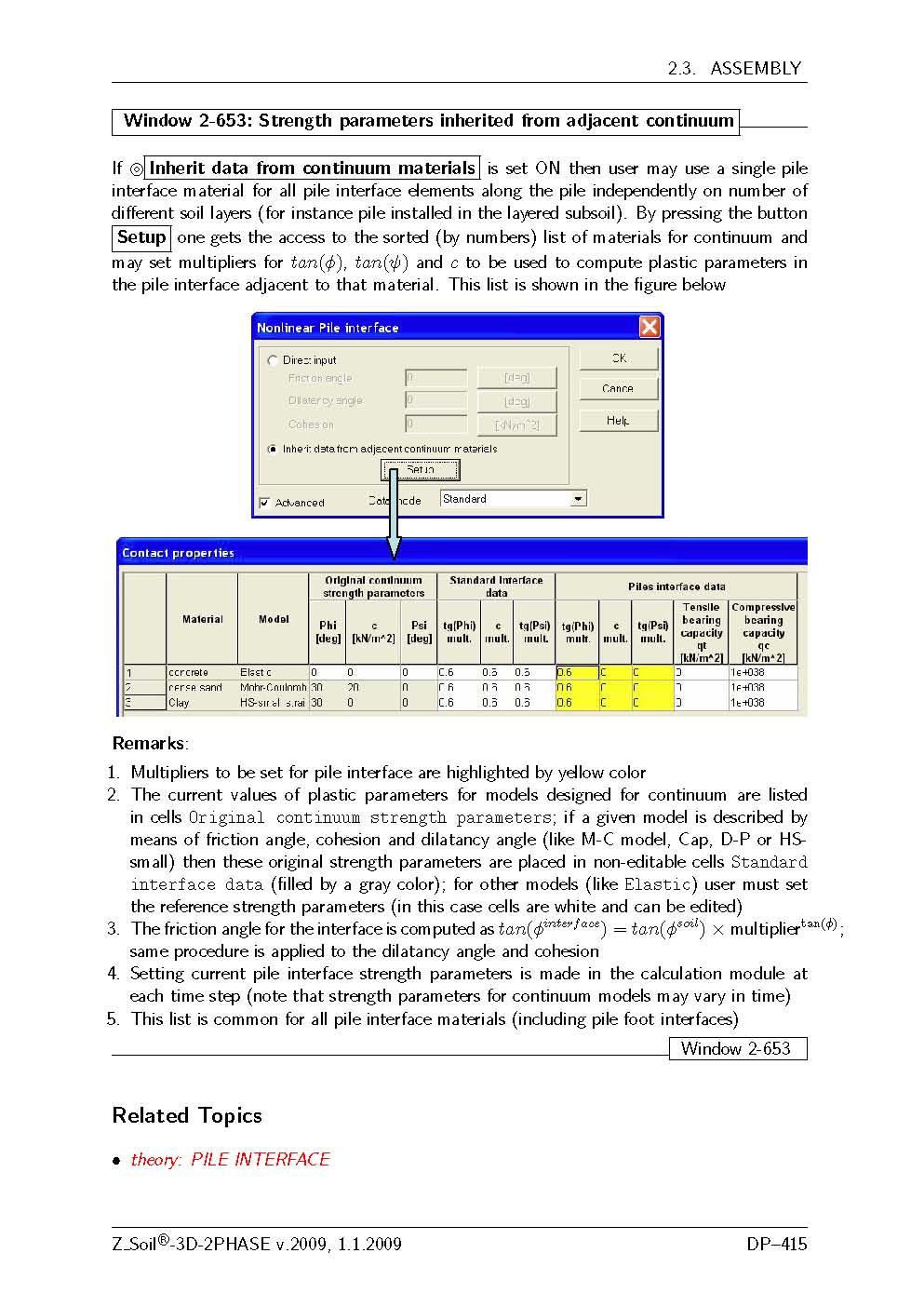

对桩-土接触面的处理方法

接触面的处理方法显然有Plaxis的影子,不知道Plaxis有没有专利的,呵呵。
看来在理论方面,plaxis还是业界的no.1
