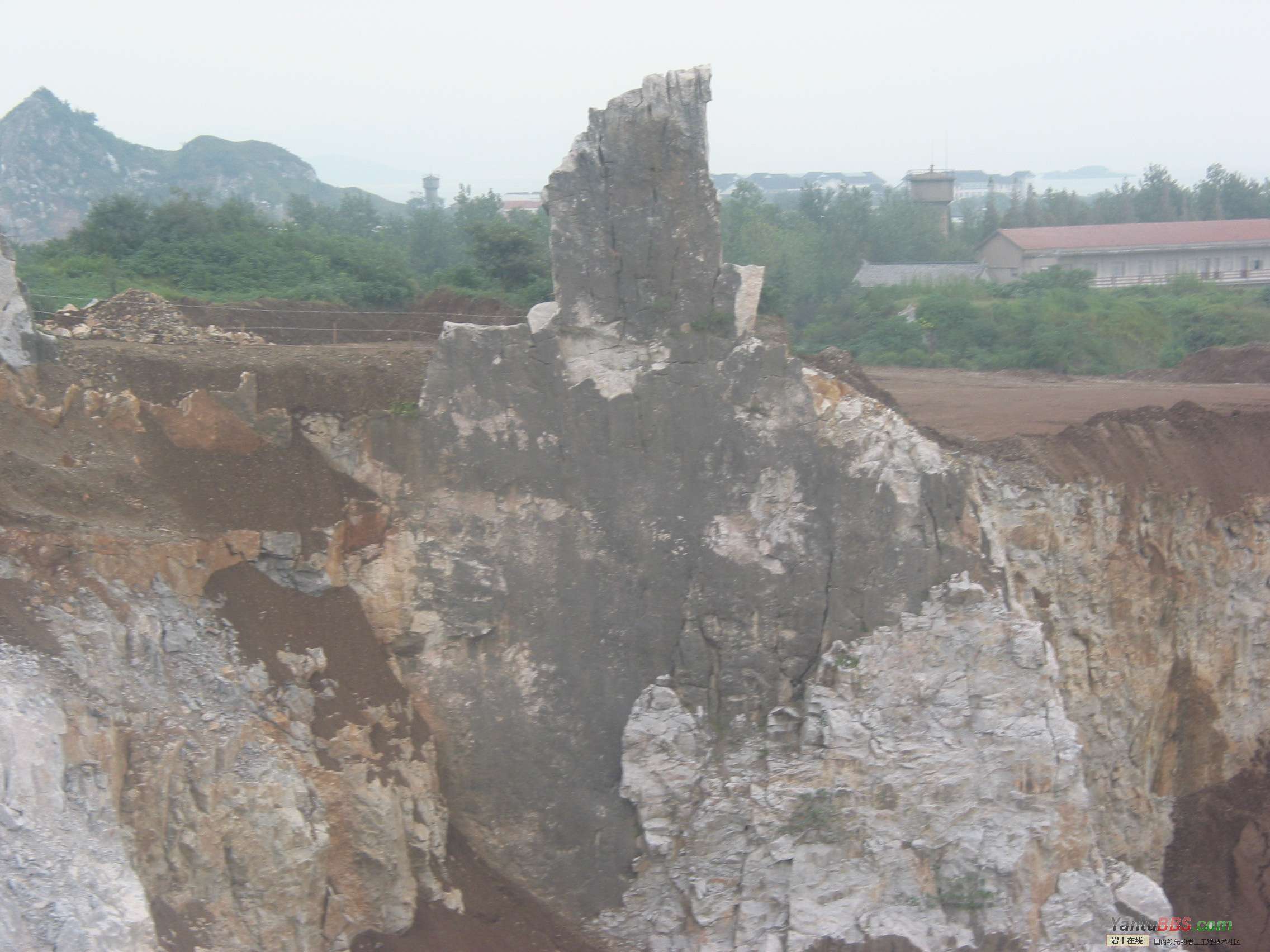

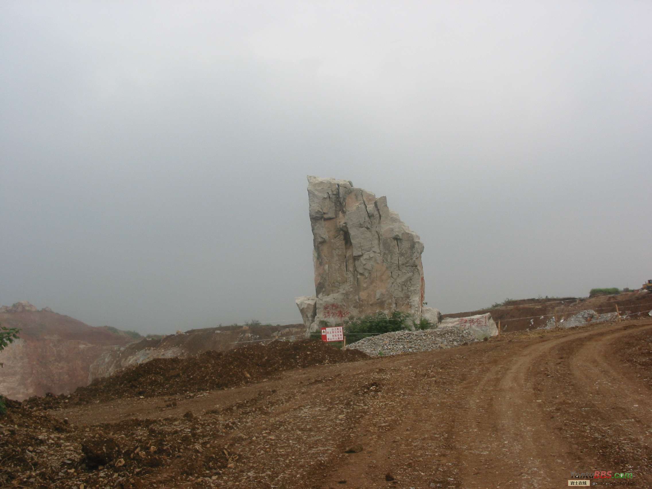

因石峰需要作为地质遗迹点保留 gvNZrp>e!
需要进行加固 P/Kit?kngS
消除安全隐患 DYlvxF`
请各位土友发表一下高见 5L}>+js2
怎么加固即经济合理又安全可靠啊 T-C#xmY(
5lnSa+_/f
答案最靠谱的赠送土币500 m > (h_j
石峰15米高 为石灰岩 jJ!-hg4?]
SDHc[66'
初步想法是裂缝填充防水 ).C!
一方面是防止岩石的进一步风化  J4"swPf
另一方面防止冻胀加快岩体破碎 R9h>I3F=c
_-]!;0E IV
就是不知道是该选择支撑(支撑可能会影响景观)好还是锚杆好(锚杆会不会有扰动呢) {~fCqP.2
请各位土友进一步发表一下高见

能不能先把地质条件介绍一下

搭钢管架 用粗点的钢丝网把岩石包裹 然后再进行施工 打洞  穿钢筋 把那个孤立的岩石 先搞成一个稳定的整体 防治石块的掉落 等安全因素   对于地下部分 打几个桩吧  把那个石头 圈在内 呵呵 个人愚见

砼包裹钢管或钢架似假山或树筋状支撑。

下面的地质条件怎么样,描述的清楚一些

下面的坑还要保留吗? /Pn.)Lxfl
看情况还是比较新鲜的,但是节理发育,从照片上可以明显看出2组节理,一组是第三张的(好像层状),另外则是陡倾。可以看出是顺向坡的陡崖危岩体。平时都是直接挖出。 Z-SwJtWk
保留的话呢? 58&{5YpS
个人认为,周围做一些安全支撑,在基底及裂缝处灌浆处理成一整体,锚杆锁(垂直结构面)

表面喷射混凝土封闭

"石峰需要作为地质遗迹点保留",这一点决定了不适宜在面上作太多的动作,比如说打N个锚杆,锚杆头又显露在外面。我建议先由有实力的人、单位对此孤峰做个比较精细的安全、稳定性评估,也许可以即使不做加固处理还能挺上几百年。你看很多人工建筑,几十一百年可能就要折除了,而很多看起来很危险的孤峰陡石芽,比如说哪处的飞来石、风动石,还有我去过的广西桂平西山顶上那凉亭所在的陡崖裂缝如刀切,从我身处现场就觉得那里似乎摇摇欲坠,但它们实际上再过一两千年可能还是稳定的存在。 iog # ,
V+O0k: o
因此,还是建议先由有实力有经验的人、单位对此孤峰做个比较精细的安全、稳定性评估,再决定下一步行动。

自然的东西可以,造成安全事故的话也可以说是自然事故。 N&fW9s}
但是由于开挖造成的,就必须评价处理,若造成安全事故则不一样的。

望好方案的出现..... C5es2!^-]O
        缝是肯定要填充的...场地基本后期应该回填的吧.. ^n&]HzT`y
       是...愚见做地基加固(打桩),后在石景 圈出砼墙 小挡土墙围护....可加入景观设计 D[89*@v
   .!yWF?T8
   场地无回填...垂直坡面(崖)需做锚索等加固处理..防止后期风化,需做坡面护面处理 <rX \LwR
   施工注意安全需放在第一位... 1mHwYT+

水泥或化学浆液堵缝,下部做底座,再用暗支撑加固即可
