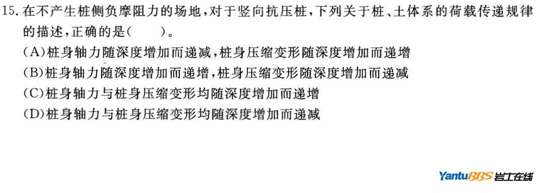

答案:D。该题属于理解题。无负摩阻力的场地,正摩阻力抵消了桩荷载,其轴力应逐渐递
减,由于轴力在顶端最大,同等情况下,其压缩变形也最大,即压缩变形随深度递减。
桩基压缩变形的定义有点搞不清楚,觉得应该递增,谁给讲讲,

累积压缩变形水深度增加而增大,如果在某深度出取出一个单元体的话,则该单元体的压缩变形随深度增加而减小

谢谢,问题是如何才能判断出题人问得是第二种情况呢?

越深变形越小

肯定是选D!

沿桩深的压缩变形,是减小的。圣维南原理?
