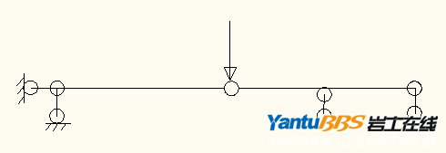

请问它的弯矩图和剪力图怎么作啊?

分析过程:
水平不受力,去掉左侧水平约束,所以左侧部分变成附属结构,附属结构不受力,所以很方便得出弯矩图和剪力图。

先求支座反力,然后截面法

很显然左段弯矩和剪力都为0,左支座反力也是0

右段,按比例分配荷载到2个支座上
