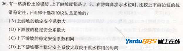

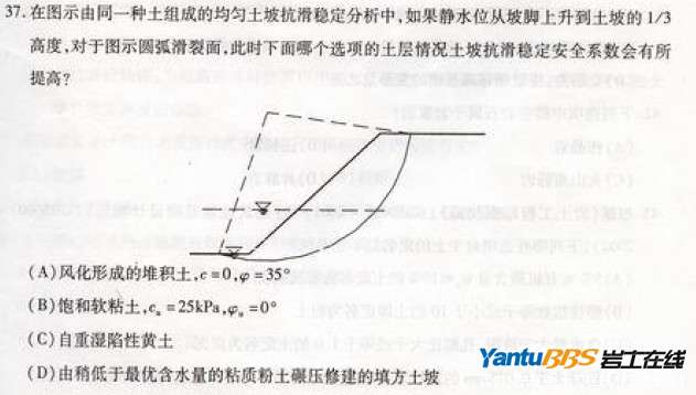

请问上游和下游有何区别?
A不变,B变大,C变小,D不变?并请讲解下,谢谢。

36不会 ,37我猜选b ,因为软粘土本身就不透水

第36题如果拿37的解释来说的话就选C,但是考虑到洪水的压力作用的话个人觉得上游的稳定性要比下游的要大。因此选A
