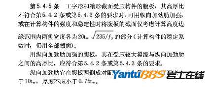

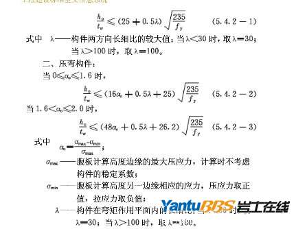

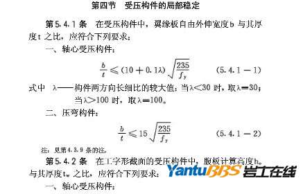

提高钢结构工字形截面压弯构件腹板局部稳定性可能选D
因为这道题是压弯构件不是受弯构件《钢结构设计规范》GB17-88里第四章是受弯构件的计算,第五章是压弯构件的计算,所以应该参考第五章
可以看出在不满足高厚比的情况下是增加纵向加强不是横向,而且纵向加强后的腹板较大翼缘与纵向的间高厚比仍应满足第5.4.2要求,所以看来好像是限制腹板高厚比。

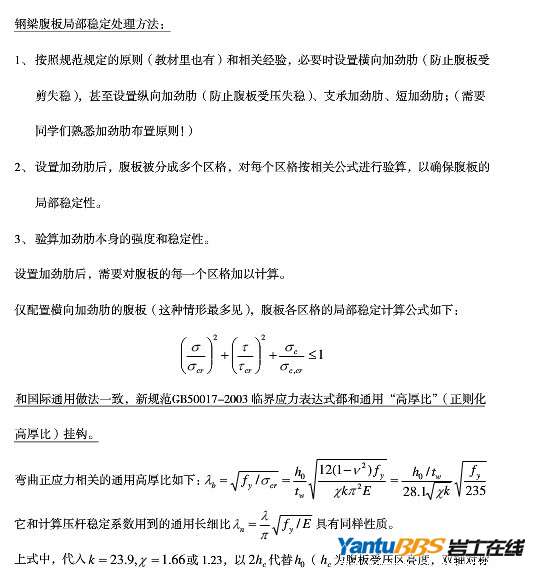

离线风雨帐篷
436
只看该作者 8楼 发表于: 2012-09-25
离线风雨帐篷
436
只看该作者 9楼 发表于: 2012-09-25

回 风雨帐篷 的帖子
风雨帐篷:[图片] (2012-09-25 10:51)
你这是想说明什么,受弯构件是加横向加劲肋(抗剪切),题目问的是压弯构件,不是一回事,压弯构件以压为主,加纵向加劲肋(抗压)。
