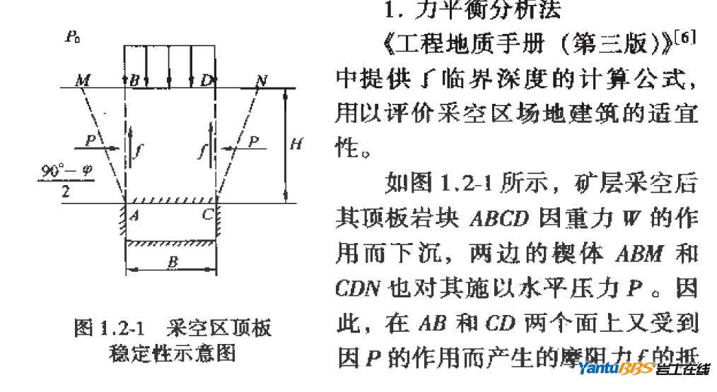

第27题中的P0,我觉得是总应力,属于附加应力和自重应力之和,
关于那个H为巷道顶板的埋藏深度,我认为与基础底面埋深无关,不应该减2m。
公式是由Q=0得出来的,这个H是属于巷道上面的岩土层的重力和摩阻力的,跟基底压力无关的量,所以个人觉得不减2m。
