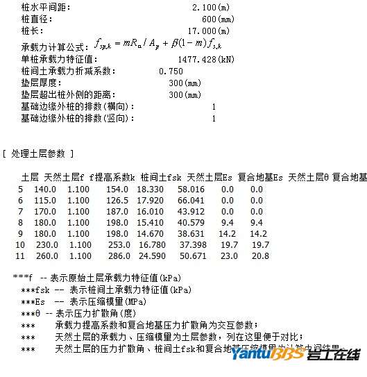

如题 用理正 地基处理 计算后 有一层土 下卧层承载力验算 不满足 如何处理  还有 压缩模量 如何增大  要求要达到 Es=26.0MPa    拜托了

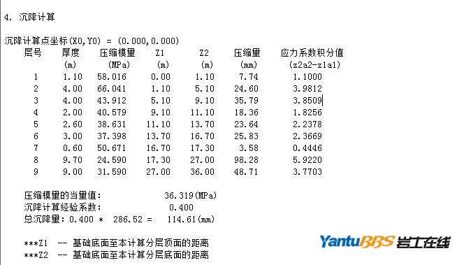

还有  地基处理 沉降验算 具体该怎么算  规范上貌似也没有

要提高“压缩模量”需提高置换率(即减小桩距),下卧层承载力验算可通过加大桩长(将桩端置于好土层)。另,计算书中沉降量达114mm,偏大。像上述土层,采用小桩径420~500,适当提高置换率应比较可行。

提高置换率会提高压缩模量,相应会加大扩散角,最后会减小下卧层顶面的平均附加压力,能过这样的方法可能能达到目的,但是我觉得沉降是最重要的 /Q_ Dd
Hz)i.AA 4
但是好像从11层的压缩模量不是下卧层啊
