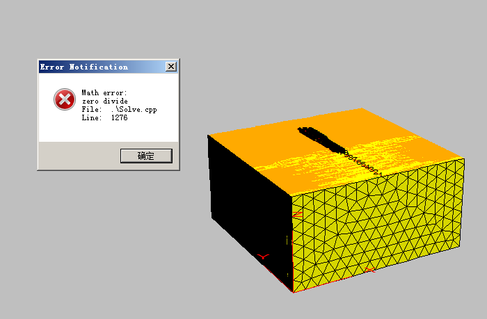

最近计算预应力锚索锚固时 一直出现
Math error:
zero divide
File:\Solve.cpp
Line:1276
百思不解!!望高人帮帮!
这到底是什么意思啊啊??? 有时我改变岩土体的参数,就可以不出现这个提示。请问这是哪里出现问题了???
谢谢了!

你这是ansys导入的图吧,要检查一下网格质量是否过关,是不是这里面的网格flac3d都支持,本构模型的赋值参数是否合理。
