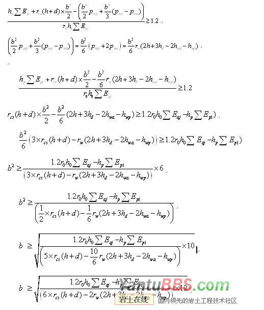

[请教一个问题:
在墙底为碎石土、砂土时
水泥土墙墙体厚度是如何推算出来的?
离线leqilang

是基坑规范的

看规范!地区规范或全国规范

你这个水泥土墙是干什么用的,是支护还是止水?

没人知道过程吗?这个我只知道墙体底部有渗透压力,呈梯形分布,但是不知道分布力该如何计算,求解啊
