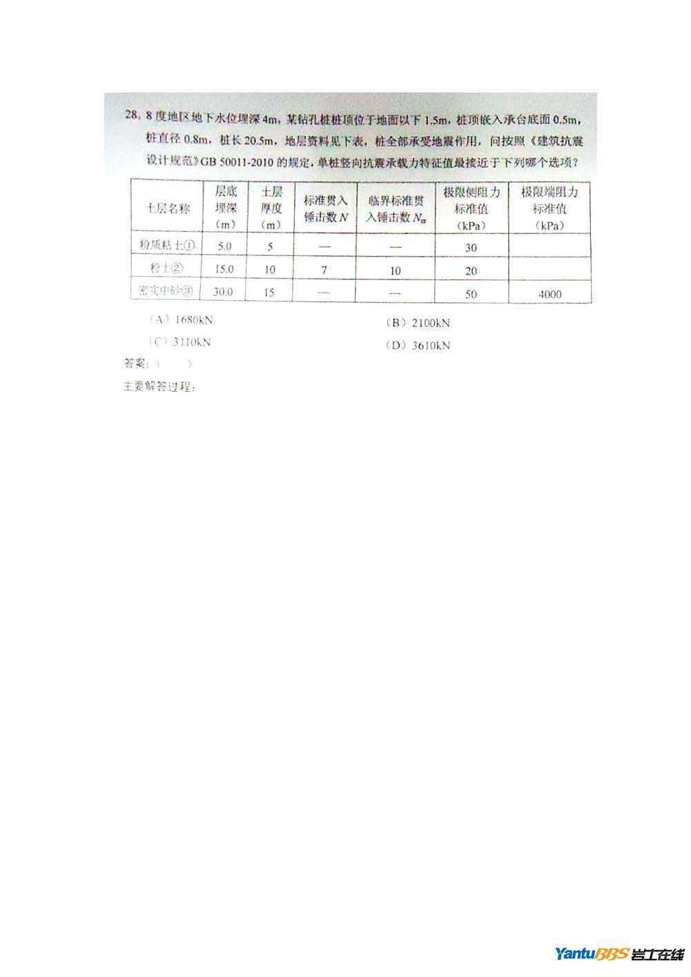

解答过程:
(3*30+5*20*1/3+5*20*2/3+7*50)*3.14*0.8+3.14*0.8*0.8*0.28*4000=3319
3319/2=1696,1696*1.25=2120,答案b

我也是这么做的。

1696*1.25=2120
请教下,为什么要乘1.25?

晕,抗震。。。。
陷阱不是一般的少。。。。

同楼主,有做对的,也有做错的,就不知道最后能不能过了

做错了,液化已经考虑了折减系数。

回 pcynosure 的帖子
pcynosure:1696*1.25=2120
请教下,为什么要乘1.25? (2012-09-18 15:22)
抗震规范4.4.2条规定桩竖向承载力抗震时提高25%

没有提高!!!!

肯定要提高啦  这题我跟撸主做的完全一样

还有大直径桩尺寸效应修正系数,虽然是1,但是是个知识点,也要写上的

不写上是没有分数的,有以前的出题人分析说的
