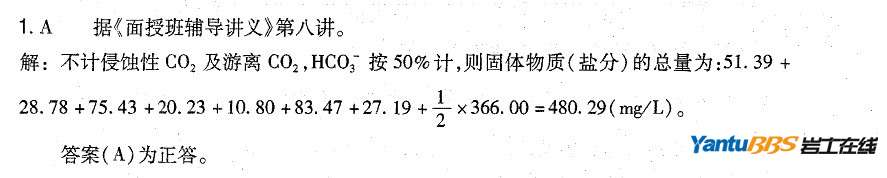

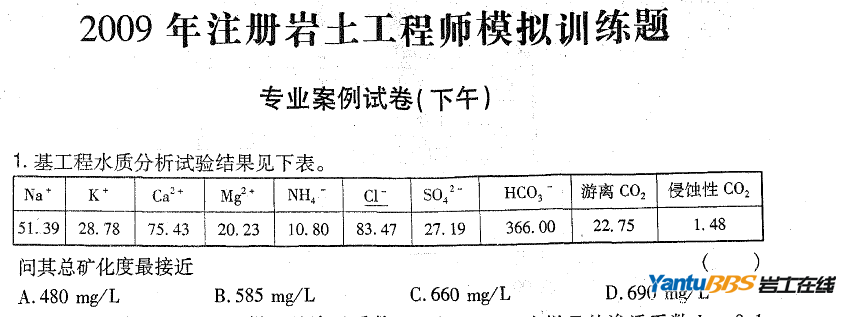

请问大家,09年下午案例第一题怎么算?用的是哪本规范或者书?
按照地质手册的解释:总矿化度是将水样蒸发在105度烘干并承重,那氨根(NH4+)应该也会蒸发吧?

氨根(NH4+)不会蒸发。

书剑飘零:氨根(NH4+)不会蒸发。 (2012-09-05 12:19)
那为什么HCO3,会挥发一半呢?

只看该作者 3楼 发表于: 2012-09-05
碳酸氢根离子转化为碳酸根离子

只看该作者 6楼 发表于: 2012-09-05
《工程地质手册》P983对矿化度的定义是:地下水含离子、分子与化合物的总量称为矿化度。矿化度包括了全部的溶解组分和胶体物质,但不包括游离气体。通常以可滤性蒸发残渣(溶解性固体)来表示,也可按水分析所得的全部阴阳离子含量的总和(计算时HCO3含量只取半数)表示理论上的可滤性蒸发残渣量。

第4版第983页有详细解释
