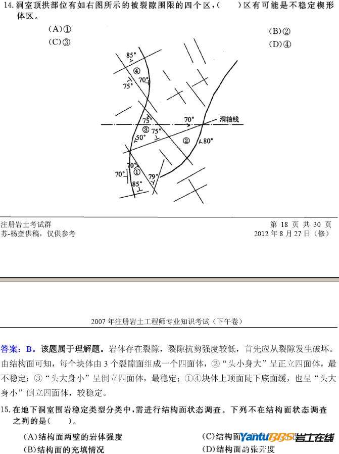

14题我搞不明白图上角度的意义。15题在工程岩体分级标准相关章节中中找不到相关的内容,请高人指点,小弟不胜感激!!

这个不好解释,地质学基础的知识!

哎呦,能大概地讲一下么?不学地质的真痛苦。。。。

结构面的调查在“水利水电勘察规范”附录N,比较全
在《公路路基设计规范》表3.7.3-2,以及公路勘察规范中,也有提及。

多谢了,在附录N中找到了填充物和起伏面粗糙情况,在3.7.3-2中找到了张开度。还能帮忙解释下第14题么?
