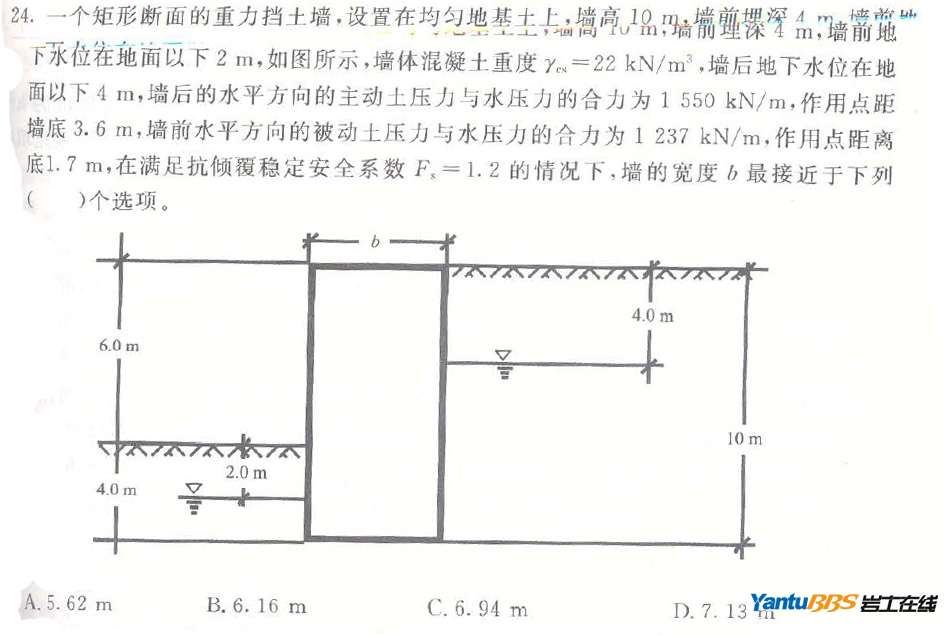

ps:题目有点长,希望大家看完并讨论。

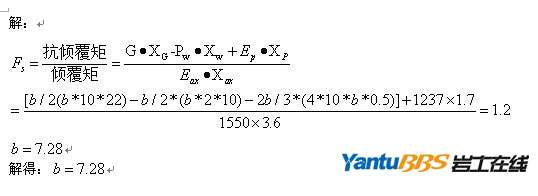

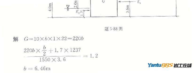

我的解
刘兴录习题集284页

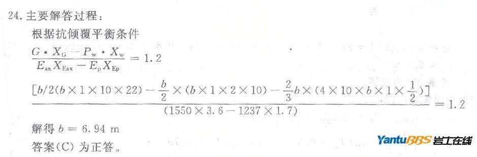

于海峰的解:

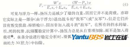

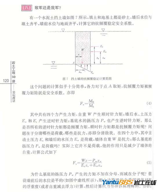

岩坛漫话(部分讲解)

06案例24题(刘兴录、于海峰、岩谈漫话)?
刘兴录 ok

我认为于海峰的解答是正确的

希望大家能给出理由,最好如1楼中言谈漫话中有详细解释的那样(如为什么水浮力矩放在分子上,被动土压力矩应放在分子还是分母?)。。。。谢谢!

于海峰的解答,
为什么把墙前水土压力减在了分母项,想不明白?

更改一下观点,我认为楼主的解答正确

我第一次算了一个6.46,后来考虑了水压力,算了个6.77的解。

于海峰的解答把墙前的水压力放在分母上,物理意义好像不通,有凑数字的嫌疑。

赞成楼主的解答。
楼主的解答其实和李教授的解答一致。
首先抗倾覆稳定系数的定义是抗滑力矩/滑动力矩,那么于的解法中将被动土压力放在分母显然是不对的;
其次就是判断挡墙底部所受的水压力到底是起抗滑作用还是滑动作用的?这点上我同意李教授的观点,不应当用简单的力学意义按顺逆时针来判断,而是按“敌我”的角度来判断。
另外,刘的解法中未考虑底部水压力是不妥的。
