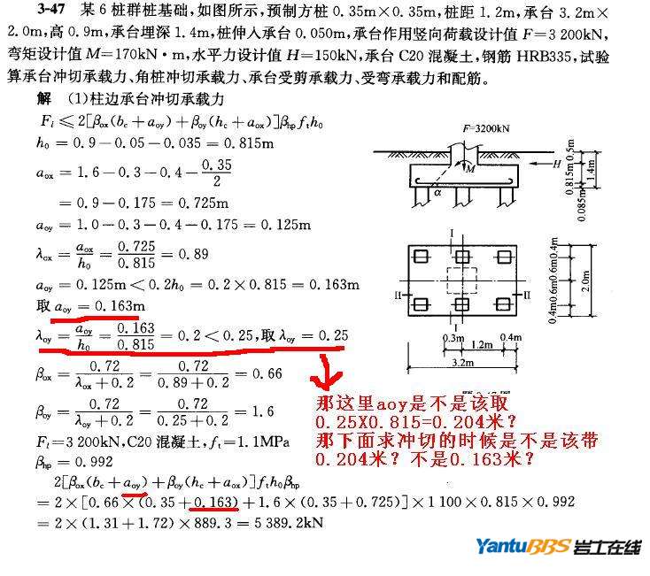

问题来自刘兴录习题集
请各位帮忙
在进步中保持谦虚!

不需要,因为0.163还是处于冲切破坏锥体范围之内

这个问题目前习题解法确实很混乱,不同老师解法不同,同一个老师的书取值也有矛盾的地方,值得讨论!!!!!

引用第1楼鑫淼磊于2010-08-25 20:45发表的  :
aoy超过h0的话下面计算一定会被h0代替
这个没疑问吧?
那小于0.25h0为什么不被0.25h0代替???
在进步中保持谦虚!

取代
应该取代

这个参考答案是错误的
