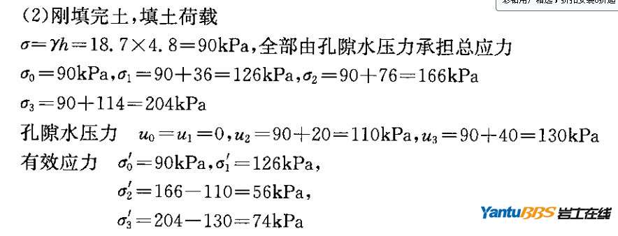

如图:
u0=0,u1为什么也是等于0,?我个人认为瞬间的超静水压力未消散,应该是等于上覆填土的附加应力18.7*4.8=89.2Kpa吧??求帮助!

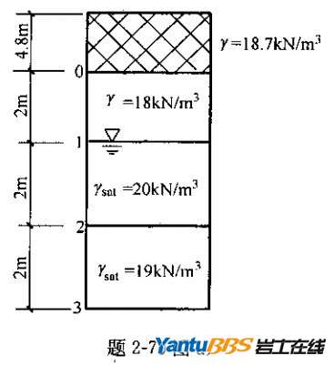

u1根本就没水   何来孔隙水压力啊?

题目第二个问,是刚填完土时候的孔隙水压力,按照一维渗流固结理论,应该是有水压的啊!u1刚好是水面处啊。

1号点位置与水位平,孔隙水压力等于0,是 正解

瞬间加载后,1点处由水压承担全部瞬时施加的上部荷载。因为所有的土骨架尚未压缩变形,一点也不分担这外加荷载。
0-1之间的土层类似于太沙基饱和土渗透固结模型中的活塞,上部填土为瞬时施加的荷载。
这样的话,1点的孔隙水压力的确应是18.7*4.8=89.76kPa。

1点处的土压力计算确实有误,同意5楼及楼主的意见!刘老师的书错误确实很多,这只是其一!
