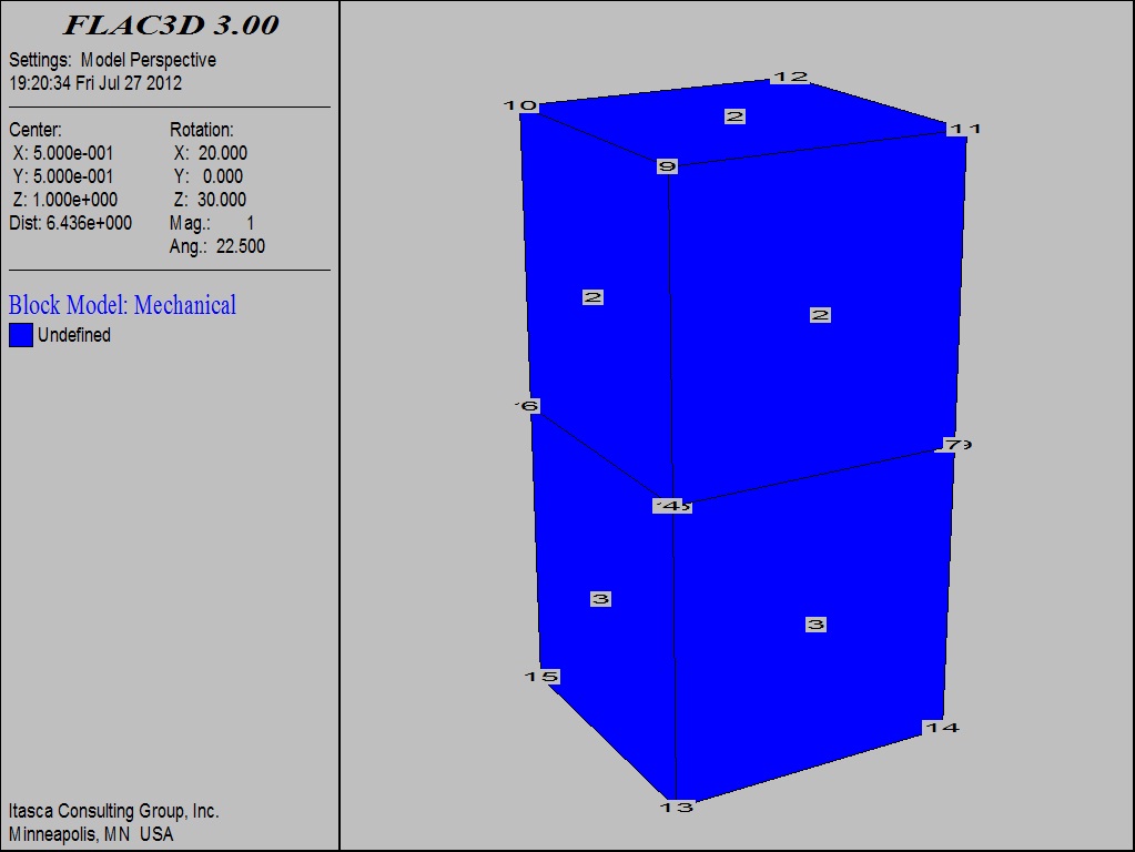

上下两个分组的共用节点有不同的ID,能不能用  int 1 wrap 2 3  来生成接触面,wrap必须搭配separate使用吗

seperate是为了将接触面id号分开 能够产生相对错动、分离效果。看你具体需要了。不管是移来移去等方法 ,基本目的都是要在接触面节点生成新的id号,所以接触面最好这样来、
