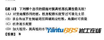

具体内容在哪本规范或者参考书上,求高手们解惑!

《桩基设计规范》3.4.6条及条文说明明确指出B是不利抗震的。供参考

B选项倒是涉及到了,但是其他选项怎么去理解?

用这条可以确保选出答案,其他的我没查到
