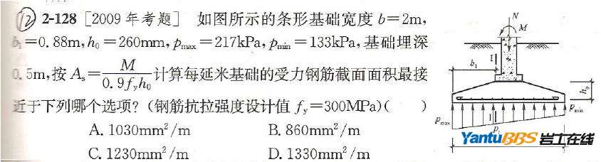

第二题如下,答案是B
我对扩展基础的配筋一点不懂,结构学的不好啊,哪位深入浅出的讲解一下啊

第二题,见地基规范第8.2.7条,用公式8.2.7-4计算出弯距MI后,
代入As的公式即可得到答案。
结构我也不熟悉啊!
哪位仁兄给解释下,这个规范中的截面I和界面II,是啥意思啊?
是两个方向配筋吗?
