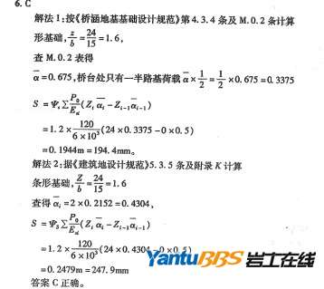

请大家看一下标准答案,好像还不是那么简单。

条形基础的平均附加应力系数是哪里查到的?
在进步中保持谦虚!
离线陆渐
665
1978
1893
只看该作者 14楼 发表于: 2010-06-22
公路桥涵地基基础与设计规范附表M里找
里面有i/b大于等于10
我记得土力学里面好像写的查表的时候i/b大于等于10就当条基
这个我觉得要用桥涵的来算,不能用建筑地基的来算
08年的考题有几道根据桥涵的附表和根据地基的附表算出来的差别不小
应该是公路的就用公路的规范,民用的就用地基的规范

引用第12楼ywmeng于2010-06-22 17:53发表的  :
这个标准答案是错的。
《建筑地基基础设计规范》给的是角点下的参数。
《而公路桥涵地基与基础设计规范》给的是中点下的参数,
二者查表时的b是不一样的。
这里两个规范的计算理论是完全一致的,最终计算结果也是一样的。

只看该作者 16楼 发表于: 2010-06-23
z=24,b=30
z/l=24/30=0.8,l/b>10
查《公路桥涵地基与基础设计规范》表M.0.2得中点平均附加压应力系数a=0.860
由于桥头段路基相当于是半边无限延伸状态
所以平均附加压应力系数减半,a=0.860/2=0.430
根据《公路桥涵地基与基础设计规范》(JTG D63-2007)第4.3.4条
s0=p0(z*a-0)/Ea=120*24*0.43/6=206.4
最终沉降量s=1.2*s0=1.2*206.4=247.68≈248
另外,也可以根据《建筑地基基础设计规范》 GB 50007-2002 第5.3.5条来计算,结果是一样的。
需要注意的是,在计算平均附加压应力系数时,《建筑地基基础设计规范》的附录K是采用角点法,而《公路桥涵地基与基础设计规范》的表M.0.2查得的系数是矩形中心点值,所以在计算z/b和l/b时,如果采用《建筑地基基础设计规范》的附录K,b应该减半,而查得的系数通常要成乘以4,当然对这道题目,由于是半边无限延伸,所以是乘以2,结果与采用《公路桥涵地基与基础设计规范》的表M.0.2是一致的。

只看该作者 17楼 发表于: 2010-06-23
终于搞懂了
1)如果按《地基规范》,角点法分4块算,计2块
2)《公路桥涵》,中点下的应力,算出来除以2
在进步中保持谦虚!

只看该作者 18楼 发表于: 2010-06-23
回 17楼(船头尺) 的帖子
呵呵,就是这样
