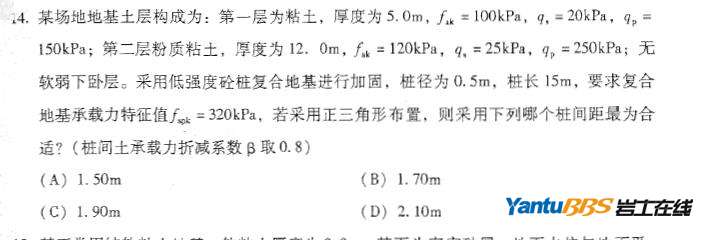

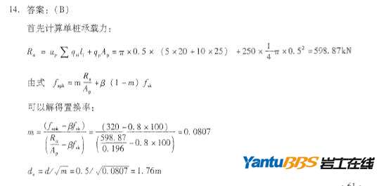

07年案例上第十四题,我感觉参考答案中的fsk这项值得商榷,因为复合地基穿越了两层土体,个人认为fsk应为两层土fak的加权平均,fsk=(100*5+120*10)/15=113.33,而题解中fsk直接取值第一层土的fak,似乎不妥,请大家讨论讨论
我按照加权平均得出的结果是s=1.71m,貌似更接近选项B

没听说过加权,直接持力层没错。

那为何不取第二层土的fak?规范上说的fsk-处理后桩间土承载力特征值,如无经验,可取天然地基承载力特征值。没说是持力层。

应该用第一层土的值。
地基处理的目的就是使建筑物放在比较浅的“复合地基”上面。
这样真正给建筑物提供承载力的应该就是第一层土。
可以认为第二层土对于建筑物没有什么贡献。
所以用只用第一层土的fak作为土层的fsk计算,而不加权平均

同意楼上的观点!取第一层的

应该第一层,把它默认为持力层。

持力层一般指在地基底面以下三倍基础宽度范围内的吧

如果你的桩顶在第二层,那么取第二层的值

应该取持力层的fsk值计算。
