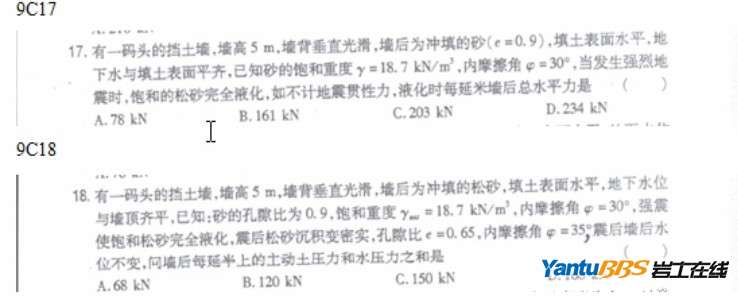

地震土压力计算注册岩土真题如何解答???

地震土压力计算注册岩土真题如何解答?

第17题,地震时,形成的液化后的砂土为密度为饱和密度的液体,按水压力公式计算侧压力,密度改为饱和砂密度。
第18题,地震后砂土密实,按水土分算计算水土压力,这题烦的是计算砂土液化后的高度。

计算砂土高度用的是土力学的基本原理,压缩试验、沉降计算,都是用的这个方法。
