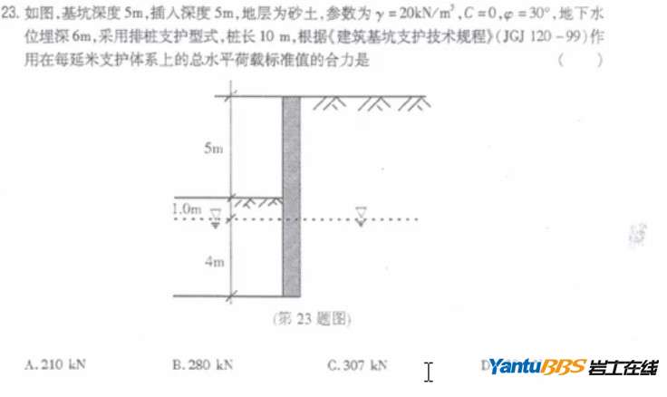

这个题目为什么不考虑支护结构前面的被动土压力了?

因为题目要求计算“总水平荷载标准值的合力”,也就是“总主动土压力的合力”,所以应计算主动土压力的合力。
这里的被动土压力,规范中称为“水平抗力标准值”。本题中没有要求计算。

对啊,就是要求计算主动土压力

可以从基坑规程中看出这点的,3.4和3.5
