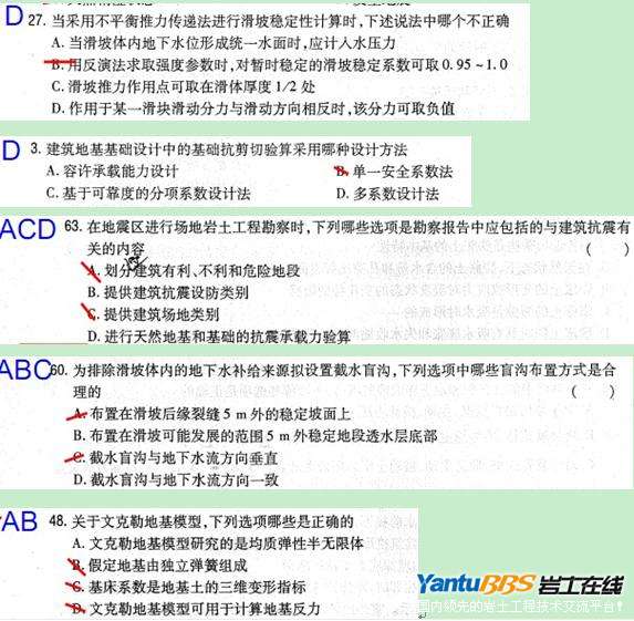

27:1-1.05
3:不懂
63:D项规范没有规定
60:截水盲沟是排地下水的,应该选BC
48:A肯定不对
42:规范上要求对特殊土层的分布和性质进行调查,软土应该算吧。

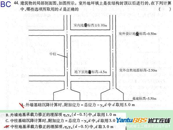

44:D肯定是正确的

63题对一些设防等级小的,可以不进行地基承载力的验算,规范里有规定

48应该选择BD吧

48应该选择BD.答案错了.
27.D
44.BC是对的.

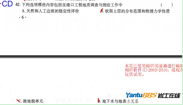

3   C
27 D
42 CD
44 BC
48 ABD
60 BC
63 AC

我总结几位大侠的答案:
27:暂时稳定取值1-1.05,见岩土规范滑坡的条文说明,我坚持B不正确。
3:C
63:AC
60:BC
48:BD
42:CD
44:BC

本人刚做的如下:
27:D
3:C
63:AC
60:BC
48:BD
42:CD
44:BC

27  B我也认为错,《岩土工程勘察规范》P206条文说明中 用反分析方法,暂时稳定边坡FS取1.0—1.05
3、不懂
63、AC 认为勘察报告中不需要对抗震地基承载力进行验算,验算是结构设计的事。
60、BC 渗沟是地下排水措施,不可能布置在坡面上
48、A肯定错 我是选BD
42、B错误的,题目中是软土的分布范围和物理力学性质,物理力学性质就要现场做测试或钻孔取土做室内土工试验,不属测绘范围。
44、答案正确的

27题滑动分力与滑动方向相反时,取0

27题滑动分力与滑动方向相反时,取0 ,有这个规定吗
