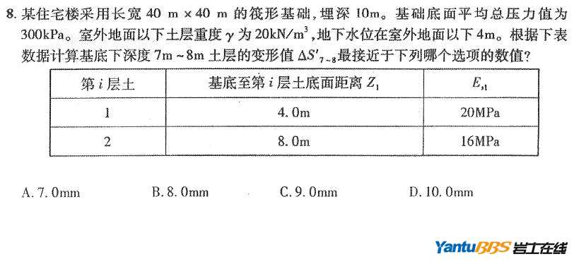

在做08年真题时,有两个关于基底压力的疑问,请各位指点指点。
(1)基底压力Pk计算时,应该是基底有效压力,而第5题中给的是基底总压力,是不是要扣除基底浮力,再计算(Pk-Pc)啊?
(2)同样第8题是不是也先要扣除基底的浮力,再减去原来土压力,计算得到基底附加压力啊?
(3)当偏心距e>b/6时,是不是也要同时验算Pk≤fa和Pkmax≤1.2fa啊?如果都要验算,基底平均压力计算用的基底面积A,用不用考虑基底的脱空区啊?

以上两题的基底总压力应理解为有效压力。

基底压力就是上部荷载除以基础面积  至于浮力什么这些都已经考虑在内了 想多了!
