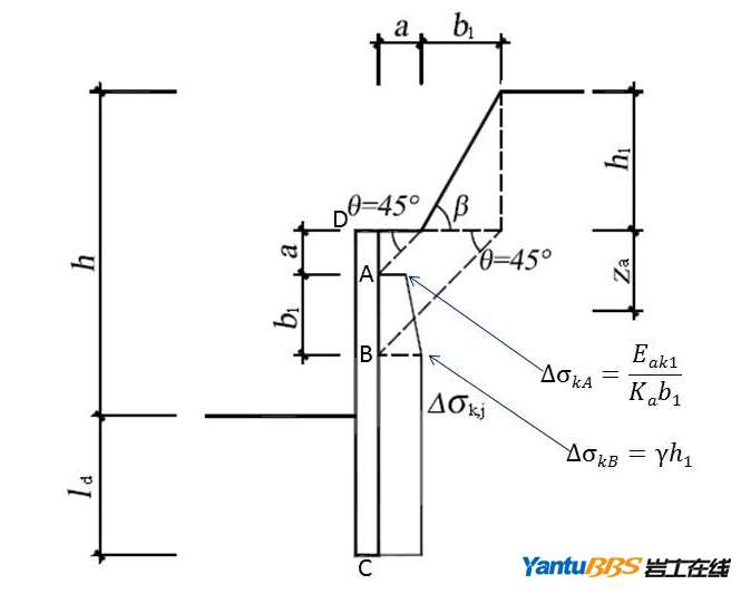

《建筑基坑支护技术规程》JGJ120-2012 公式3.4.8中Za有三个适用条件,Za是支护结构顶面至土中附加竖向应力计算点的竖向距离,可是三个适用条件中的算不等式应该是水平距离啊,是搞错了?还是我理解错了?请各位高手指点。谢谢

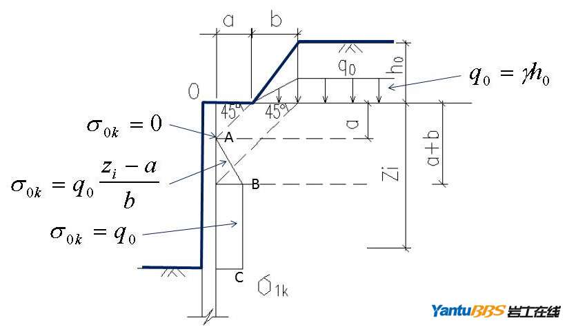

    先来看看《广州地区建筑基坑支护技术规定GJB-02-98》是如何计算这个土中竖向应力的。参见图1。A点为0,BC点为q0,A与B之间连直线。一切都很清楚。 k 1a?yH)=

             图1  广州地区建筑基坑支护技术规定GJB-02-98之示意图 V!(7=ku!`

       再来看JGJ120-2012,参见图2. 虽然C点下移至桩底,但BC段gh1也就是q0,q0与广州基坑技术规定相同,没有问题。但A点处的DskA不为0,而是取为(Eak1/(Kab1)),比0更大。DskA应该与哪些因素有关呢?应该与h1处土体分布的几何尺寸a、b1、h1、b以及土的重度g 有关,也就是说与h1范围土体的位置和土体重量大小有关;还应该与DA段(即竖向距离a)范围内土体扩散应力的扩散角有关(这里已经“宜取45°”),DskA与h1范围土体的粘聚力和内摩擦角不应该有直接的关系(如果进行应力应变分析的话,与h1范围土体的模量有关)。h1范围土体的粘聚力和内摩擦角是用来保证h1范围土体的稳定性的。在土体稳定时,这两个抗剪强度指标值与D-A之间的应力扩散没有关系。 '"+Gn52#

                          图2 6oq5CDoq
| TG6-e_
    将式3.4.8-1分解一下,可得到等效的、两个更直观的式子,另加一个说明: Vc;g$Xr[
_^eiN'B
       ① 当za=a时,DskA=Eak1/(Kab1) VC0Tqk
 "UreV
              ② 当za≥a+b1时,DskBC=gh1 8f1M6GK?
1KY0hAx
              ③ AB之间连直线。 5 1N/XEk
=''WA:,=h
    如果按Eak1/(Kab1)计算DskA,则DskA将与a无关,即当a=0时,也有DskA=Eak1/(Kab1)。但是,从理论上来说,当a=0时,应有DskA=0. ^<Gxip
A|4om=MO
    如果按Eak1/(Kab1)计算DskA,则在其他条件不变的情况下,随着b1的减小,DskA将可能变得很大。当b1趋近于0时,DskA将趋于无穷大。在实际工程中,b1是可以等于0的(例如微型钢管桩直立支护)。 2 6DX4
Hj(K*z
    如果按Eak1/(Kab1)计算DskA,则当h1范围内土体的粘聚力足够大时,Eak1将可能变得较小,甚至为0,DskA将可能变为0。难道当上部土体的粘聚力足够大时,DskA就应该等于0吗? 当然不应该等于0. ;5.<M<PH
?PS?_+E\L
    可以定性地说,如果上部土体的高度h1较大,重度g较大,那么,(如果h1范围有一个挡土墙的话)Eak1就可能会较大,同时,h1范围土体重量较大也将导致A处的竖向应力DskA较大。但是,是不是应该用Eak1来计算DskA呢?即使对h1范围土体建造一个挡土墙,挡土墙受到的土压力Eak1与DskA有什么力的传递关系呢?现在的DskA与目前这个并不存在挡墙的虚拟的Eak1有什么关系呢?不知道有哪些理论依据?各位以后如有机会遇到编规范的专家,应该当面向专家请教。 LEOri=?RF
<Y6zJ#BD

感谢各位的解释,可我说的是适用条件的问题啊,如第一条适用条件:a/tanθ≤Za≤(a+b1)/tanθ,我个人认为应该是a*tanθ≤Za≤(a+b1)*tanθ,是*而不是/吧!?同理,第二条适用条件:应为Za>(a+b1)*tanθ;第三条适用条件:应为Za<a*tanθ,请各位高手指点。谢谢
